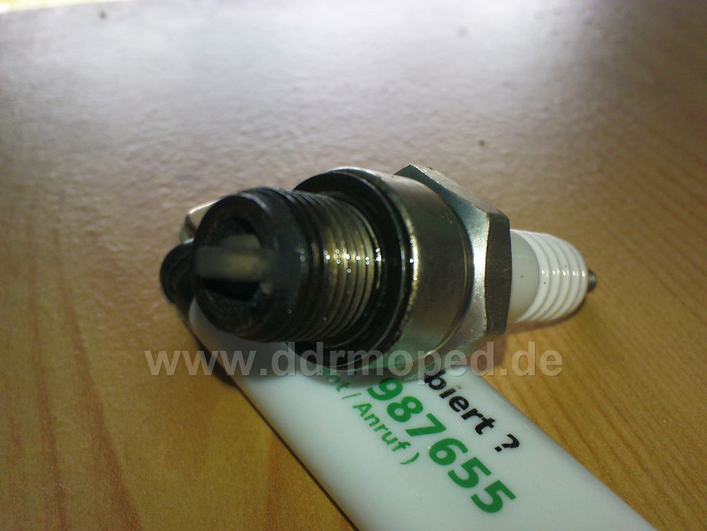

Die gute Zündkerze. So sieht sie aus.

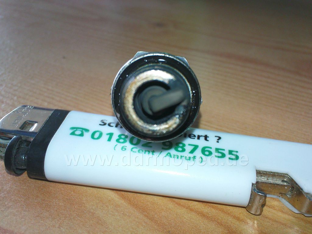

Und das letzte.

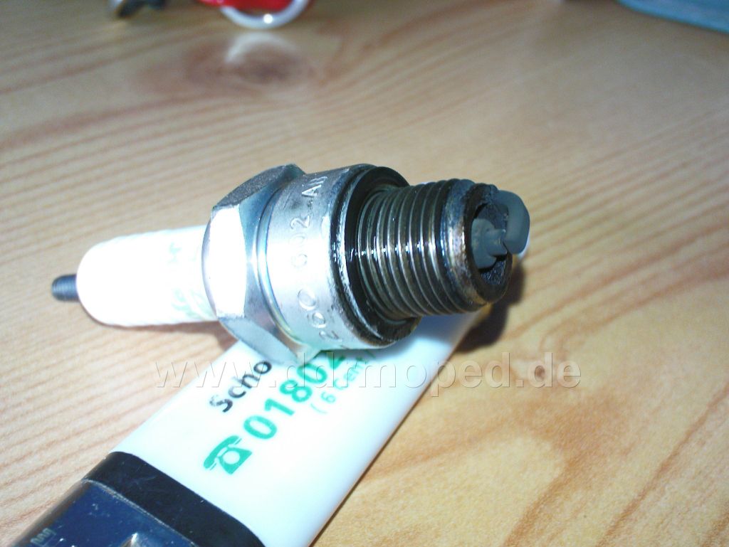

vielleicht könnt ihr mir ja helfen beim Krümmer und der kerze.
beste Grüße
Enrico
Geschrieben am: 28.06.2009, 22:02

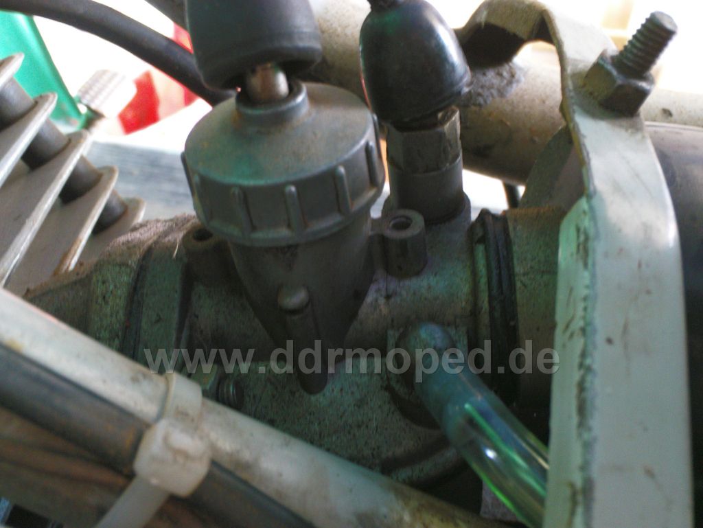

Die Kerze wird wieder Rehbraun, wenn du die Schwalbe über ein paar km Vollgas jagst. Die ölige Krümmermutter kommt vom Schiefen Auspuff, schraube ihn ab, mache eine neue Dichtung rein und baue ihn gerade wieder an.
