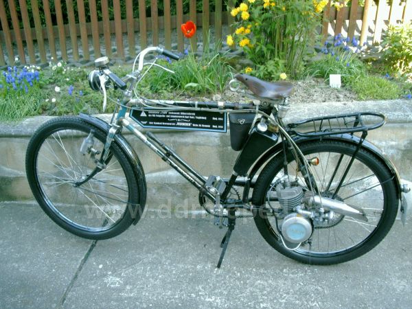

Mein ganzer Stolz(nebst meiner freundin):
