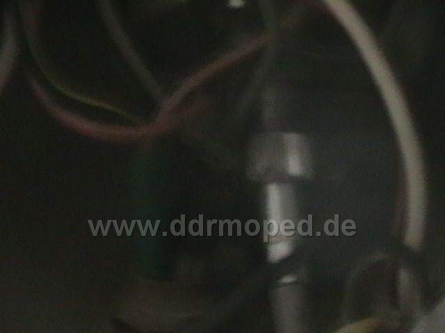

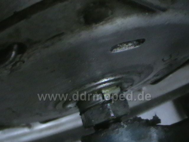

Soooo. Ich hab jetzt die neue Tachowelle. Für SR3E.
Hab zuerst Öl durch die Tachowelle sickern lassen. Dann den Tacho rausgebaut, ihn etwas angehoben, um den Tachowellenanfang besser in den Tacho zu schieben. Soo, der steckt super drinne. lässt sich aber nicht obtimal drehen. Also wenn man mit der Hand etwas dreht. Dananch habe ich am Tachoantrieb einfach rangeschraubt. Wie gesagt, der Tachoantrieb hat ca. 3 mm spiel. Aber es funktioniert aus irgendeinem Grund nicht. Bin verzeweifelt. Bitte schnell melden, damit ich heute abend noch mal fahren kann. _clap_1.gif

Sieht mir auf den einem Bild so aus,als ob die Mitnehmerblechnasen an der Achse zu zu wenig abstehn,die müssen ja in die Plaste eintauchen können.Schau mal danach! übrigens die bilder bitte etwas schärfer in Zukunft! enni

Die Nasen müssen zwar zur Achse zeigen,den konus auf der achse aber nicht berühren,die müssen so ca.45° stehen.

Ok danke. Und dann müsstes gehen?

Ok, wir brauchen einen neuen Mitnehmer!^^ oder kann man den auzfmachen?

biege die Nasen einfach hoch sodass sie am Tachoantrieb in den Plastemitnehmer greifen dann läuft die Kiste thumbsup.gif

hab ich ja, hab auch mal mit Hand gedreht, hab davor die Tachowelle aus dem Tacho rausgeschraubt, um zu gucken, ob dieTachowelle dreht, wenn sie im Mitnehmer ist. Aber irgendwie dreht das nich. Also: Mitnehemr im Eimer. Also: Neuen kaufen dry.gif
