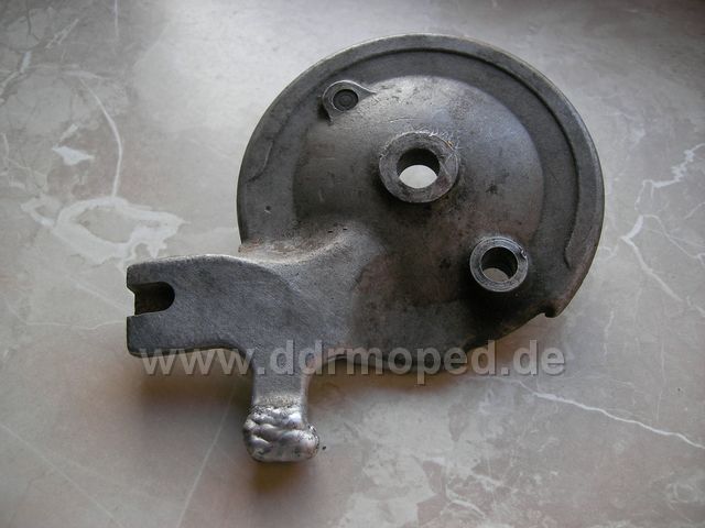

P-J,
Das sind ja echt gute Ergebnise. Ich häng mal ein Bild von meinem Problem an. Meinste das wird auch was?
Grüße, Sebastian

Grundsätzlich kann der alles schweissen. Leider weis ich nicht wozu dieser Ring genau da ist. Handelt sich wohl um ein Motorgehäuse einer Simme und damit kenn ich mich nicht aus. Wenn es aufgeschweisst wäre muss es sicher Plangeschliffen werden was weder ich noch der Schweisser kann.

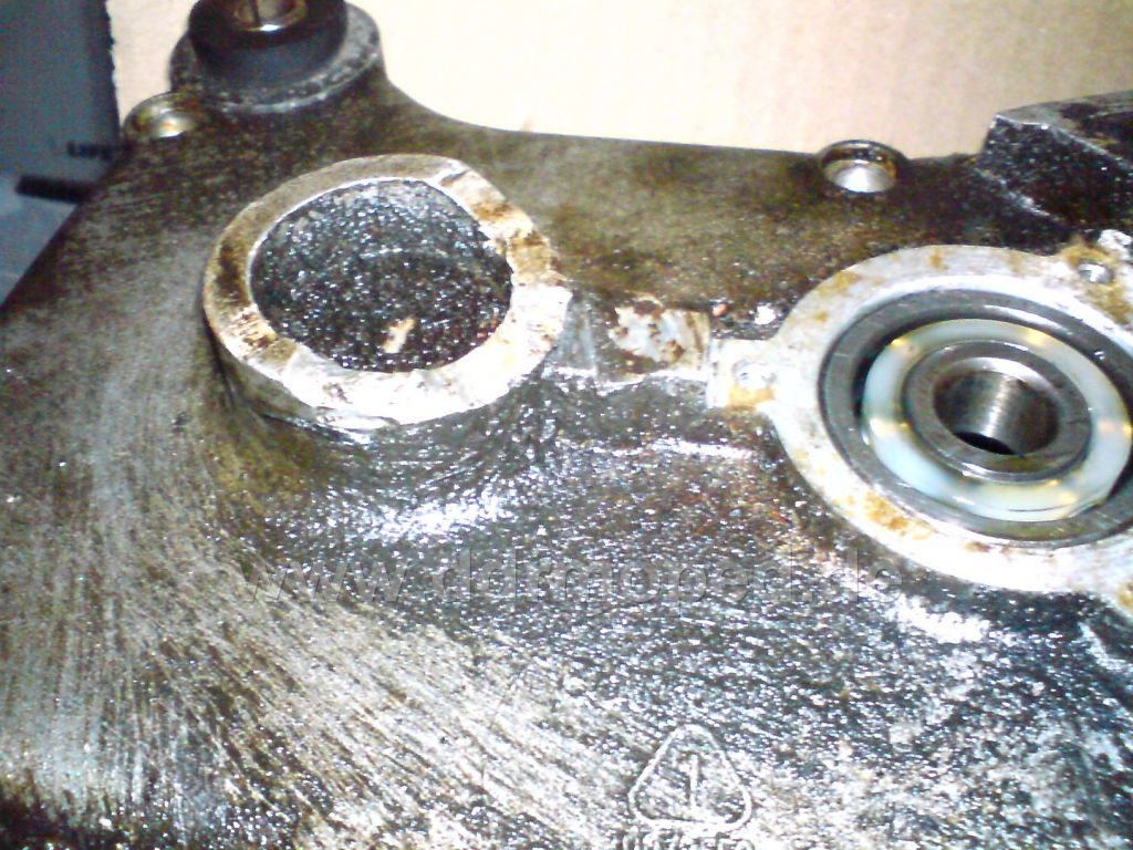

So, ich habe im Nachbarort einen Schweißer aufgetan, der mir ein S70 Gehäuse wieder fit gemacht hat.
Vorher:
Nacher:
Da werde ich den anderen Motor auch hinbringen.

Wie hast du denn dort in den s70 motor ein Loch reingekriegt?

QUOTE (Ludwig @ 22.09.2009, 16:17)
Ich hab Geld dafür bezahlt. Ich darf mir ein Loch dahin machen, wo ich will. wink.gif
Ne, Spaß.
Hab das Gehäuse für nen 10er in der Bucht geschossen und gedacht: Mal sehen ob man da was machen kann.
Grüße, Sebastian
Hier gehts zu meinen Blogs.
meisterBs Simsonblog
Slowdriver Blog
Ludwig
Geschrieben am: 23.09.2009, 05:16
Beiträge: 2706
Mitgliedsnummer.: 1101
Mitglied seit: 15.02.2008
Okay, dann kann ich mir vorstellen wie das Loch da rein gekommen ist.
Ich hatte mal die glorreiche Idee eine Mutter da reinzuwerfen wo der Kupplungshebel im Motor sitzt und dann mit einer passenden Schraube durch dieses blöde Festradwellenlager hindurch zu versuchen das Lager eben mit diesen beiden Hilfsmitteln rauszudrücken.
Das Lager bewegte sich ein Stück aber dann brach genau wie bei deinem Motor ein Stück aus. Sieht übrigens seeehr ähnlich aus...
Übrigens hab ichs nach etwas längerem Überlegen noch bei nem Anderen Motor geschafft das Lager mit einer Ähnlichen Konstruktion rauszukriegen, btw. Wie macht ihr das?
Mfg Ludwig

Die Idee von dir war fast perfekt.
Allerdings geht das so:
Mutter reinwerfen, Nuss vorne vor das Lager setzen, Schraube mit Gegenmutter einfädeln und an der Gegenmutter drehen. Dann klappts auch.
Aber jetzt wo dus sagst, das kleine Lager ist noch drin.
Du kannst also Recht haben!
