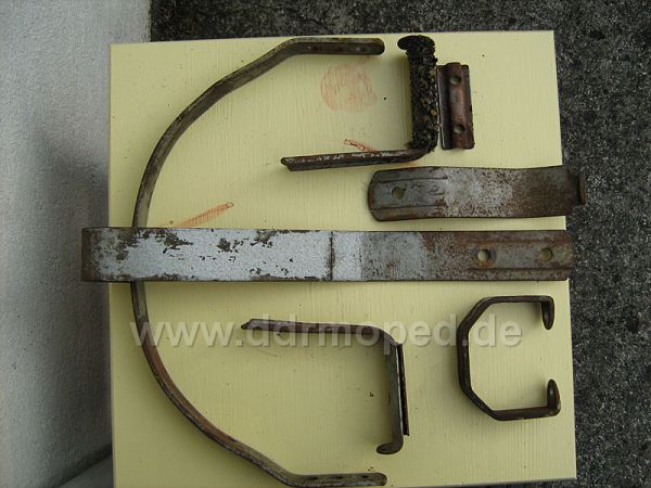

Hallo Leute,
habe im Urlaub auf dem Trödelmarkt endlich einen Kindersitz bekommen. Ist komplett, im relativ guten Zustand. Hier mal ein Bild:

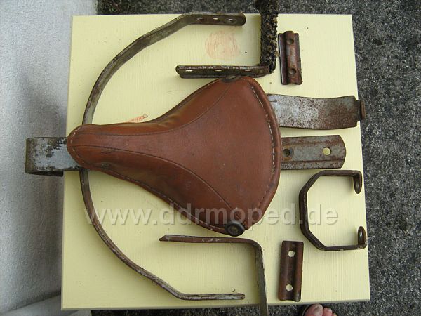

Und noch mit Sattel. Der ist ohne Risse.

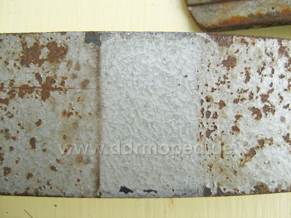

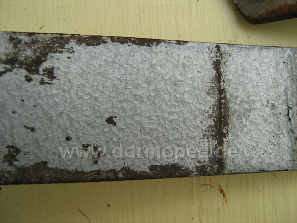

Nun soll alles Lackiert werden. Unter der Halterung vom Sitz ist die Farbe noch gut zu erkennen. Es ist eine Grau-Weiße-Hammerschlag-Lackierung. Nun mein Problem, wie lackiert man Hammerschlag? Ist das eine spezielle Farbe, oder eine Lackiertechnik?
Klärt mich mal auf.

Hallo Matthias,
keine Panik: Es ist keine spezielle Lackiertechnik, es handelt sich lediglich um eine Sonderform des Lacks. Ist sicherlich in dem von Dir gesuchten Farbton handelsüblich beziehbar (Baumärkte, etc.).
Wenn Du es ganz genau brauchst, wendest Du Dich an den Forenuser doccolor- der kümmert sich rührselig darum, dass die alten Originallacke wieder nachgemischt werden.

Eine Marke für Hammerschlaglacke heisst "Hammerit" .
Gibt´s bei uns im Baumarkt . Solltest Du nicht fündig werden beschaffe ich Dir gerne was . wink.gif

Danke an Bernd und Raphael für die Infos zum Hammerschlag.
Hammerit gibt es nur in Silbergrau-Hammerschlag, ist aber zu dunkel, muß mhr in den Weisston gehen. Vielleicht kann man mischen. Werde mal unseren Doccolor kontaktieren.
