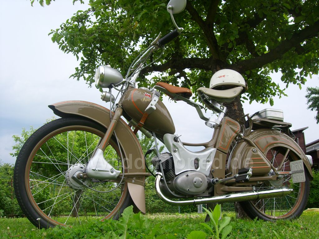

hast du auch Bilder davon, wie der Kindersitz auf der SR2 montiert ist?
Vielen Dank.

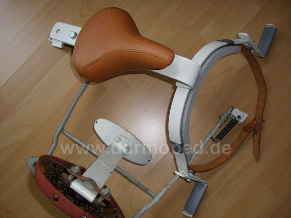

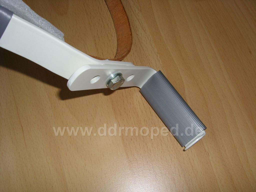

Und nach einer Saison habe ich mich entschlossen, das ganze nochmal abzuschleifen und alles neu zu lackieren.
Die Farbe ist jetzt nicht mehr silber sondern grauweiß/seidenmatt RAL 9002
und die ehemaligen Fußrastengummis(Autofußmatte) habe ich gegen andere getauscht(Abwasserschlauch von der Waschmaschine).

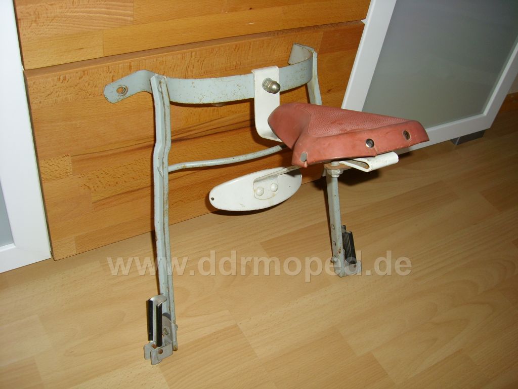

...und hier nochmal zum Vergleich des grauen Farbtons. Der eine ist ein originaler Schwalbenkindersitz in grauweiß/hellblau und den anderen kennt ihr ja jetzt wink.gif . Ich finde das RAL 9002 kommt dem grau des Schwalbensitzes sehr nahe.

So und hier noch ein Bild für Sachswolf. Da ist aber der Sitz noch in silber biggrin.gif .
Viel Spaß beim nachbauen!
Wenn es noch Fragen gibt,einfach raus damit!

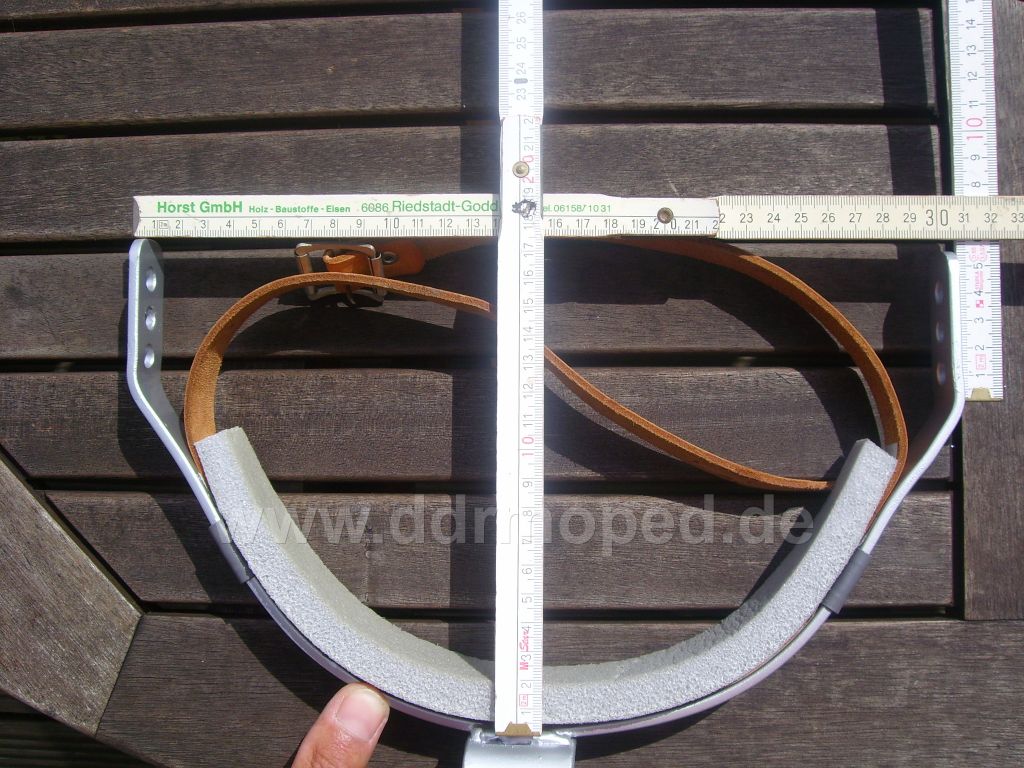

Kannst du noch als Ergänzung zu deinen Bildern ein paar Maße des von dir verwendeten Flacheisenmaterials nachreichen.
Ich werde mich bestimmt mal drüber machen. Möglicherweise kommen ja mal irgendwann Enkel. wink.gif _uhm.gif

Die Maße des Flacheisenmaterials wäre mir auch nich wichtig.
strassenmeister
Geschrieben am: 12.12.2009, 15:28
Beiträge: 877
Mitgliedsnummer.: 1552
Mitglied seit: 17.09.2008
Danke für euer Lob _clap_1.gif rolleyes.gif .
Also ich habe Flacheisen in der Stärke von 4mm genommen.
ca.1.5m lang für das 2,5cm breite Flacheisen
ca.1.0m lang für das 4,0cm breite Flacheisen
mfg Rico
Vieleicht hat ja einer noch eine bessere Idee,wie man das mit dem "Tankschoner" macht. Gefällt mir bei mir nicht ganz so toll rolleyes.gif .
Über Tipps würde ich mich riesig freuen!
