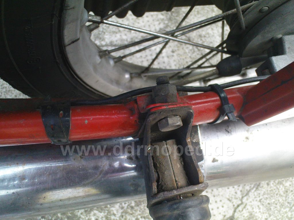

Soziusfußraste Auspuffseite (in Fahrtrichtung links)

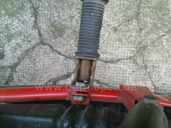

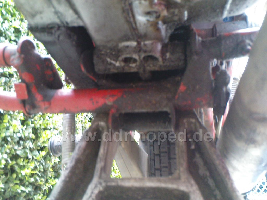

Soziusfußraste in Fahrtrichtung rechts
StarMaxe71
Geschrieben am: 30.05.2009, 09:04

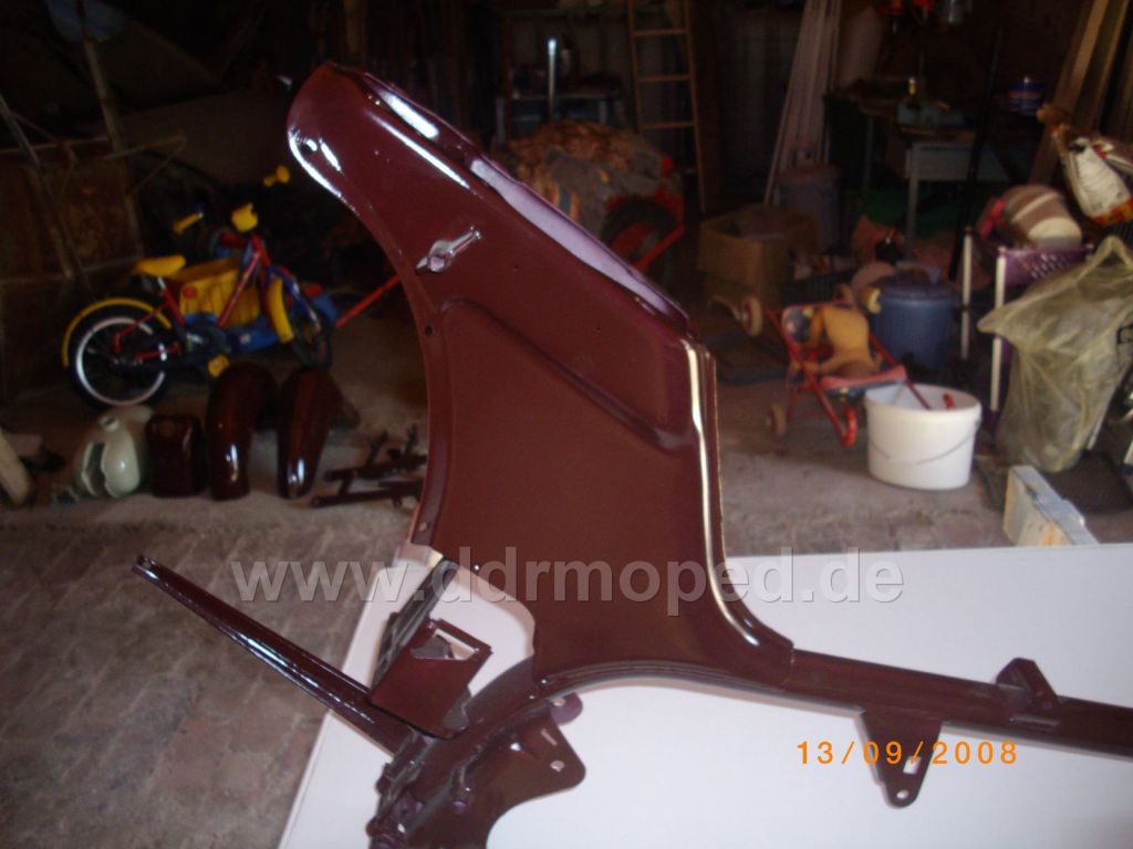

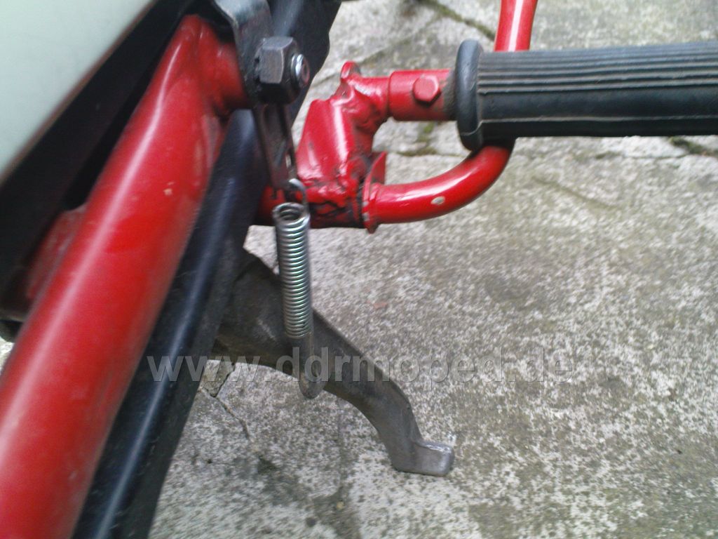

Ständeraufnahme. Ich hoffe es ist soweit erkennbar.
StarMaxe71
Geschrieben am: 30.05.2009, 09:08

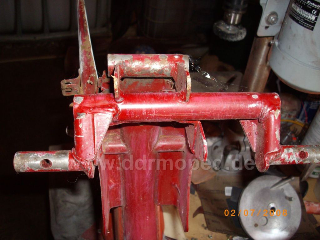

Einhängung der Ständerfeder mit einem Teil der Fußrastenaufnahme für den Fahrer. Die Fußrasten für den Fahrer, werden mit der Fußrastenbrücke verschraubt (eingeschraubt).
StarMaxe71
Geschrieben am: 30.05.2009, 09:10

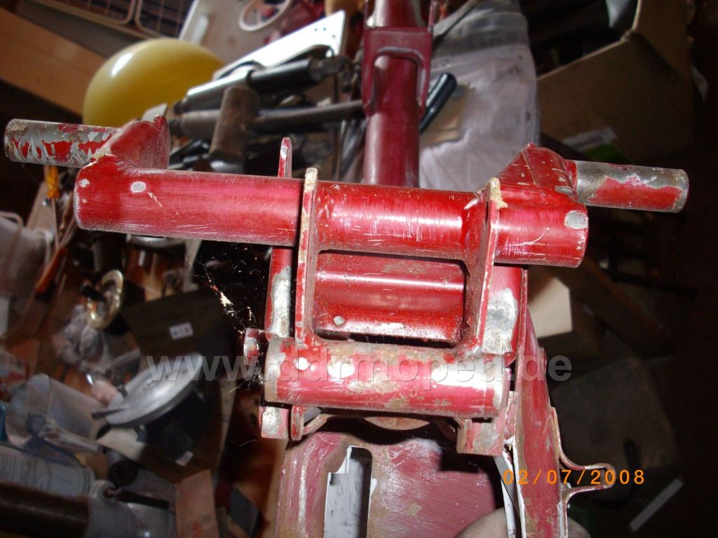

Fußrastenbrücke von unten

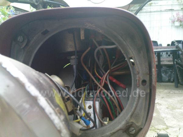

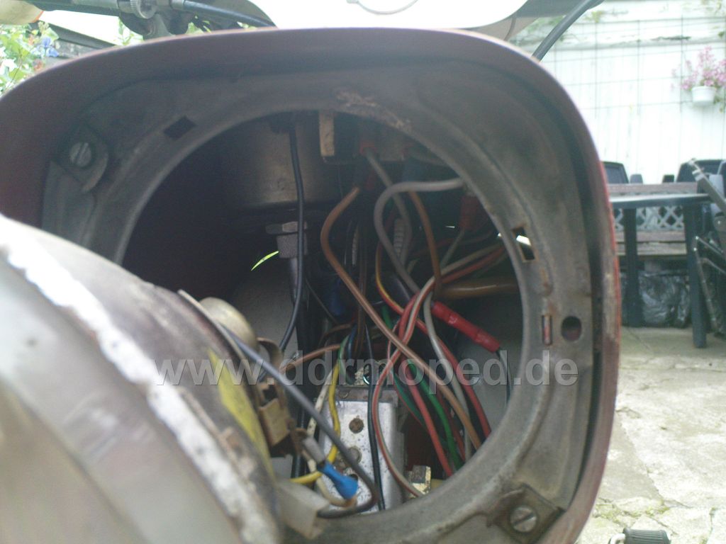

Und das letzte Bild: Die Scheinwerferaufnahme im Lampenkasten.

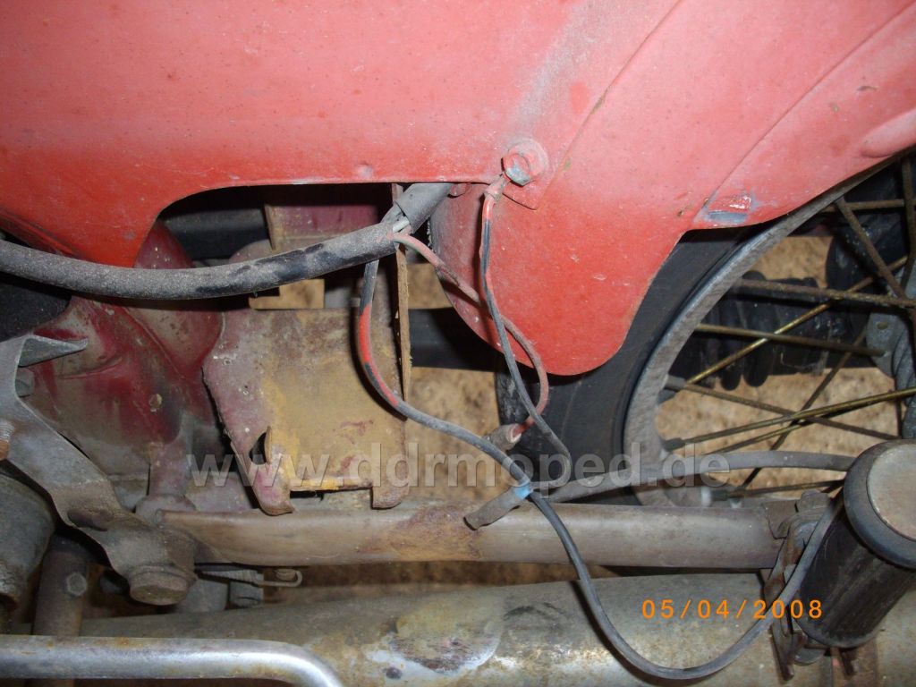

Ps an die anderen: Könnte bitte jemand noch ein Bild des Batteriekasten vom Starrahmen liefern.
Besten Dank und Besten Gruß
Ich hoffe, dass ich soweit weiterhelfen konnte
Max

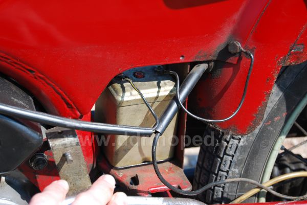

QUOTE (StarMaxe71 @ 30.05.2009, 10:14)
Hier das Batteriefach.
In dem Falle zwar vom Spatz, aber das Fach ist das selbe wie beim Star (lediglich die "Batterie" ist hier noch der alte Kasten für die 4 dicken Mono-Batterien, beim Star ist dort eine Säurebatterie drin 6 V /4,5 Ah thumbsup.gif )
mfG Christoph

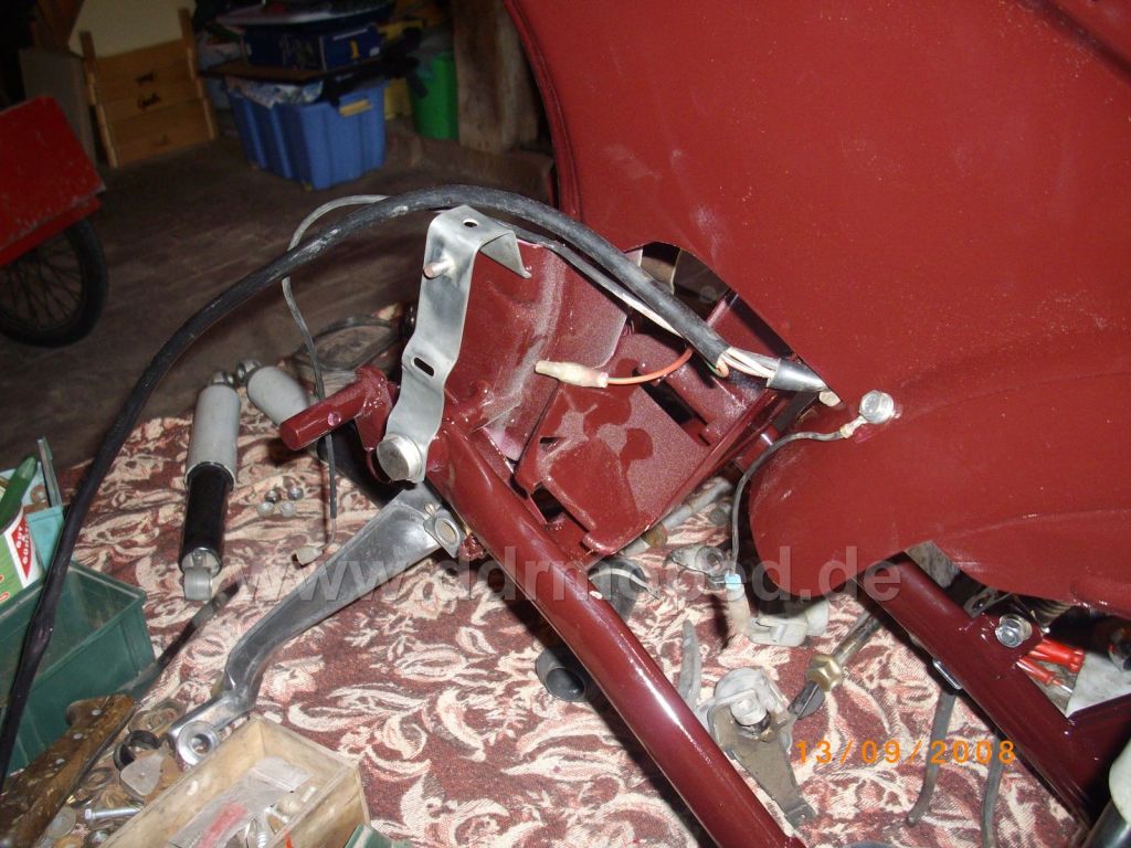

Wie wurde noch gleich die Vorderlampe befestigt am Rahmen, denn da glaube ich haben die bei mir auch was abgeflext cry.gif !
Danke,
Hannes
MfG Hannes aus Meck-Pomm
StarMaxe71
Geschrieben am: 30.05.2009, 11:55
Du hast in der Lampenmaske ein paar Wiederhaken, in der du die Aufnahme für den Scheinwerfer einhängst. In der Aufnahme wird dann der scheinwerfer festgeschraubt (mit Hilfe der zwei Klemmen). Dann wird die Lampenmaske durch den Lampenring mit zwei Schrauben (links und rechts) verschlossen.
mfG Max

Das meint er nicht Maxe
er meint die befestigung der Kanzel also oben wird diese bevor man die Lenkgabel einsetzt zuerst aufgesteckt unten ist diese mit 2 M8 schrauben angeschraubt diese Brücke zur befestigung fehlt bei dir hat wohl mal jemand gebraucht. ermm.gif

Batteriefach und Auspuffhalterung ist zu sehen

Nochmal das Fach ist übrigens immer dasselbe fahrzeug

fußrastenbrücke
