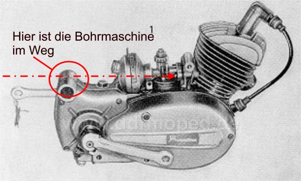

Hat der Geschädigte mal ein Bild davon? Ich habe gerade kein Bild davon, wieso man da eine Winkelbohrmaschine braucht _uhm.gif
Wenn dir beim 6 Zylinder an der hinteren Bank ein Krümmerbolzen reisst, dann würde ich das ja noch verstehen mit der Winkelbohrmaschine, aber bei Simson Motoren???
Raus damit! laugh.gif Anbohren, linksgewinde einschneiden und den Bolzen mit dem Gewindeschneider, oder Schraube rausdrehen, dann bleibt auch alles schick cool.gif

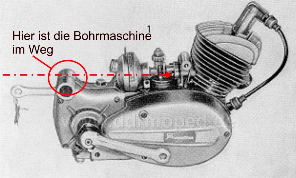

QUOTE (SRWolf @ 04.02.2013, 21:44)
Du brauchst nur einen Winkelbohrvorsatz für 8,95€.

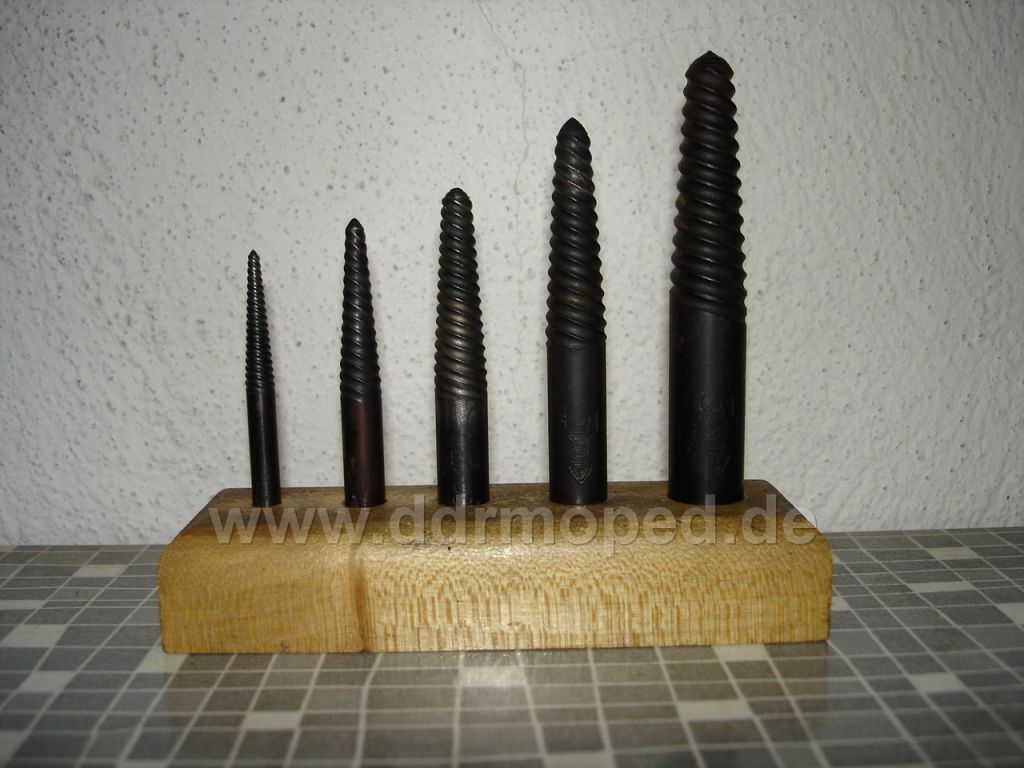

Und anstelle der Bohrer mit Linksdrall gehen auch Gewindeausdreher:
