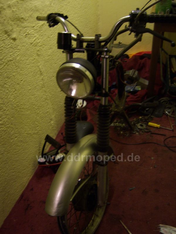

Es kann noch lang dauern bis es fertig ist. Aber hier schonmal ein Anfangsfoto.
Baujahr 1982, Endurostrebenaufnahme(Original). Es gibt keinerlei Anzeichen dass da je ein Typenschild war. (Ersatzrahmen???). Die Rahmennummer deutet aber auf 1982 hin.
Das Mokick hatte folgende Merkmale : Kleine Lampe hinten, vorn strebenloses Schutzblech, kleiner Tacho, Reflektor /84, neue Art der Hebel.
Hier ein Bildchen.

QUOTE (Simsondriver91 @ 31.05.2009, 21:32)
Grüße, Ludwig

Geschrieben am: 31.05.2009, 21:38
82 gehört ein Strebenschutzblech rein, nichts anderer

QUOTE (enrico-82 @ 31.05.2009, 22:38)

also wenn ich mal ehrlich sein soll, auf dem Bild erkennt man so gut wie gar nichts, was es mal werden soll _uhm.gif

Tut mir leid Hille, ich werde morgen bessere Bilder machen.
Werden soll es wahrscheinlich eine S51 Electronic. (B2-4). Ich werde sie aber auf 12V aufbauen.
Dafür gibts 2 Gründe:
1. 1982 ist Strebenschutzblech original
2. Das Strebenlose war gekürzt.
3. Warum soll ich gekürzten Mist einbauen, wo ich doch ein schönes Strebenschutzblech besitze.

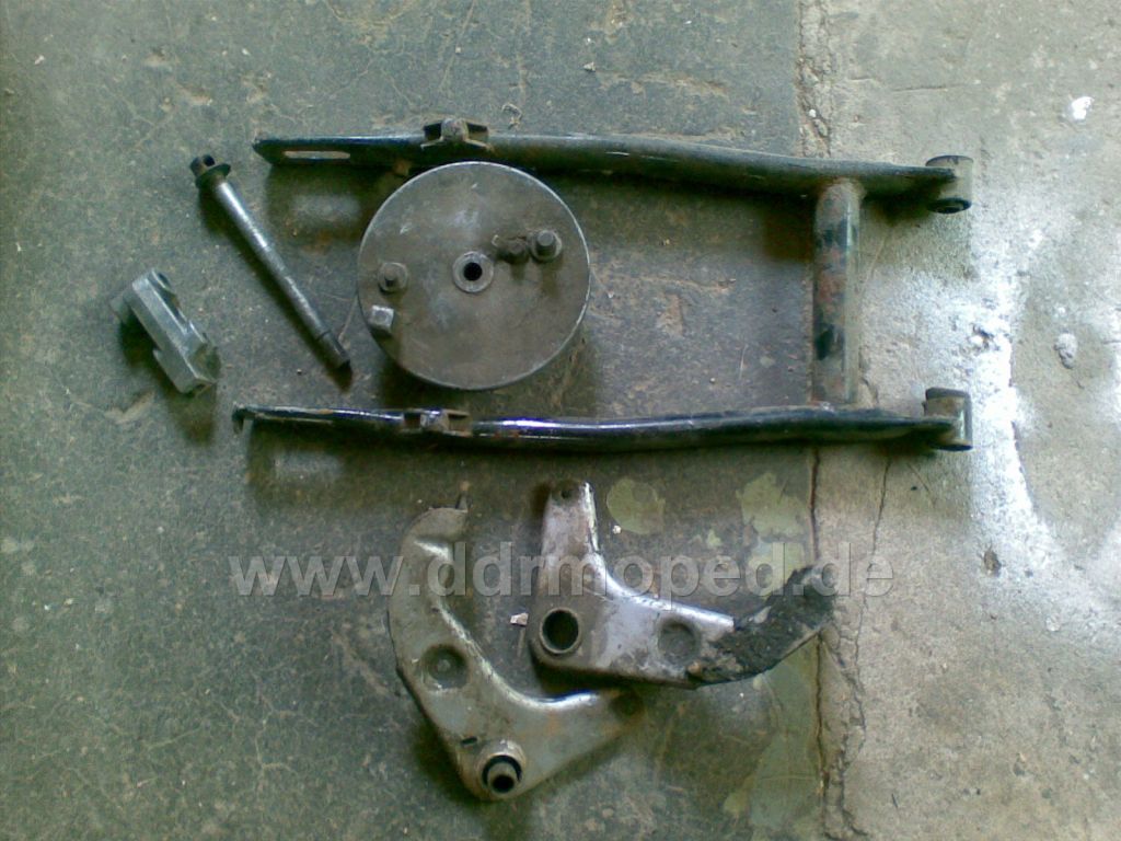

Also ich kann dir Motorhalterungen, Schwinge, Bremse hinten + Distanzstück und ne Hinterachse anbieten... wink.gif

@ Ludwig, mach mal Bilder und überleg dir, was du gern dafür hättest. Mit Geld kann ich leider nicht dienen.

Hm, hier haste das Bild, mach du mal eins was du zum Tausch hast...
P.S: Dreck konserviert wink.gif

Da muss ich mal mein angesammeltes Zeug durchforsten! Ich brauche auch eine Schraube? Welche die Schwinge hält.
