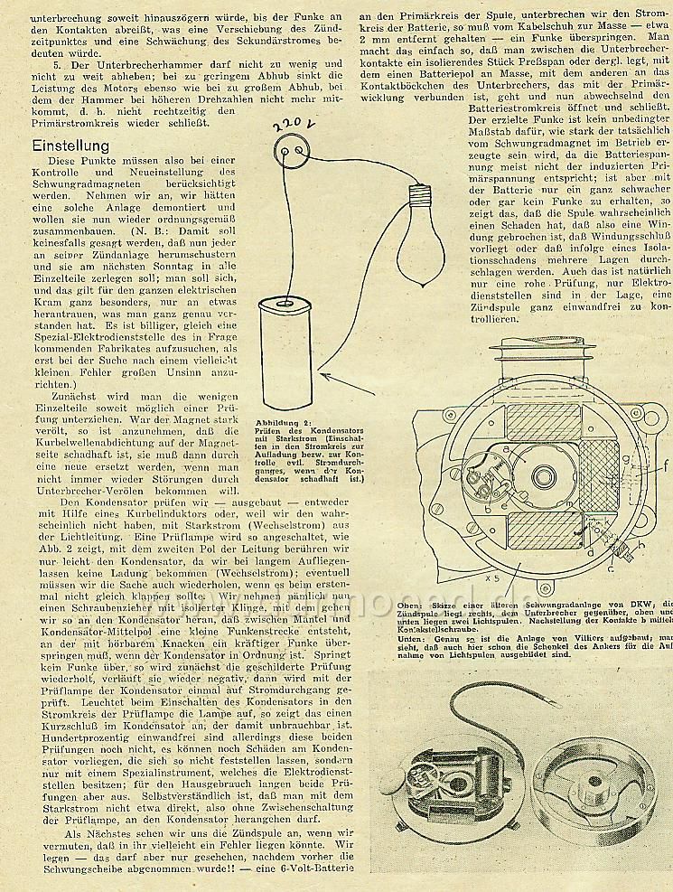

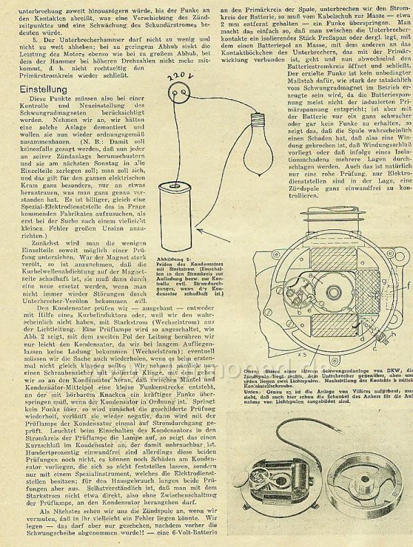

Oder man kann es so machen.
Gerald
Grüße Gerald
Geschrieben am: 03.06.2009, 18:15
So weit so gut.
Bleibt mir nur noch die Nichtelektriker beim Versuchsaufbau vor der anliegenden Netzspannung zu warnen. Nicht das am nächsten Sonntag außerplanmäßig die Glocken läuten. ph34r.gif

Was wäre das Leben ohne Spaß. Ich bastel gerne und mir stehen regelmäßig die Haare zu Berge. Auch mein ältester Sohn hatte das schon mit 2 Jahren herausgefunden. Er hatte den Direkttest mit der Steckdose und einer Schraube gemacht.
Unsere Vorfahren machten es so. Wir alle wissen natürlich schon etwas mehr über Isolierungen, oder?

Konsti: die (natürlich messbare!) Kapazität ist das Eine, die Durchschlagsfestigkeit das Andere.
Quälers "Schriftsatz" laugh.gif les ich mir morgen durch.
