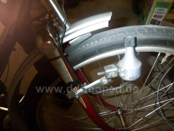

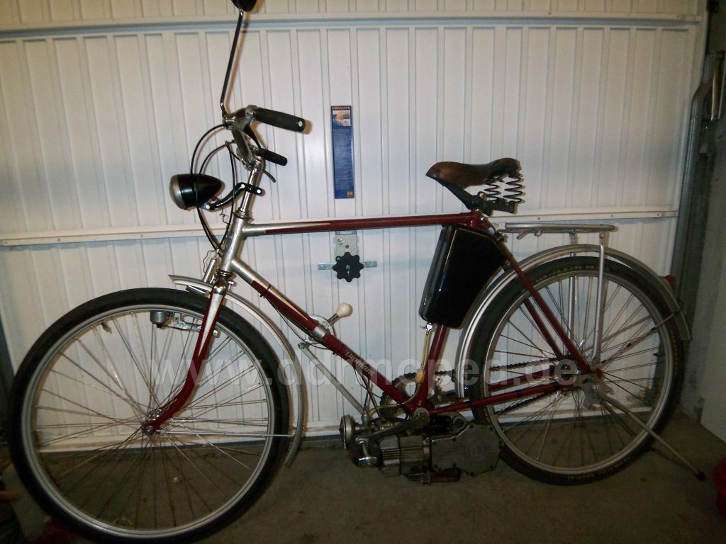

nun endlich habe ich es geschafft und ein Diamantfahrrad mit Steppkemotor steht bei mir zu Hause in der Garage _clap_1.gif
Dazu nun einige Fragen an unsere Experten.
Der Steppke ist laut Typenschild Baujahr 1955 Motornummer 91xx
Die Fahrradnummer lautet 47878xx sollte also irgendwo ca. 1963 sein
So, nun die Bilder :
Dessateur
Geschrieben am: 22.06.2009, 20:17
Beiträge: 853
Mitgliedsnummer.: 1506
Mitglied seit: 28.08.2008

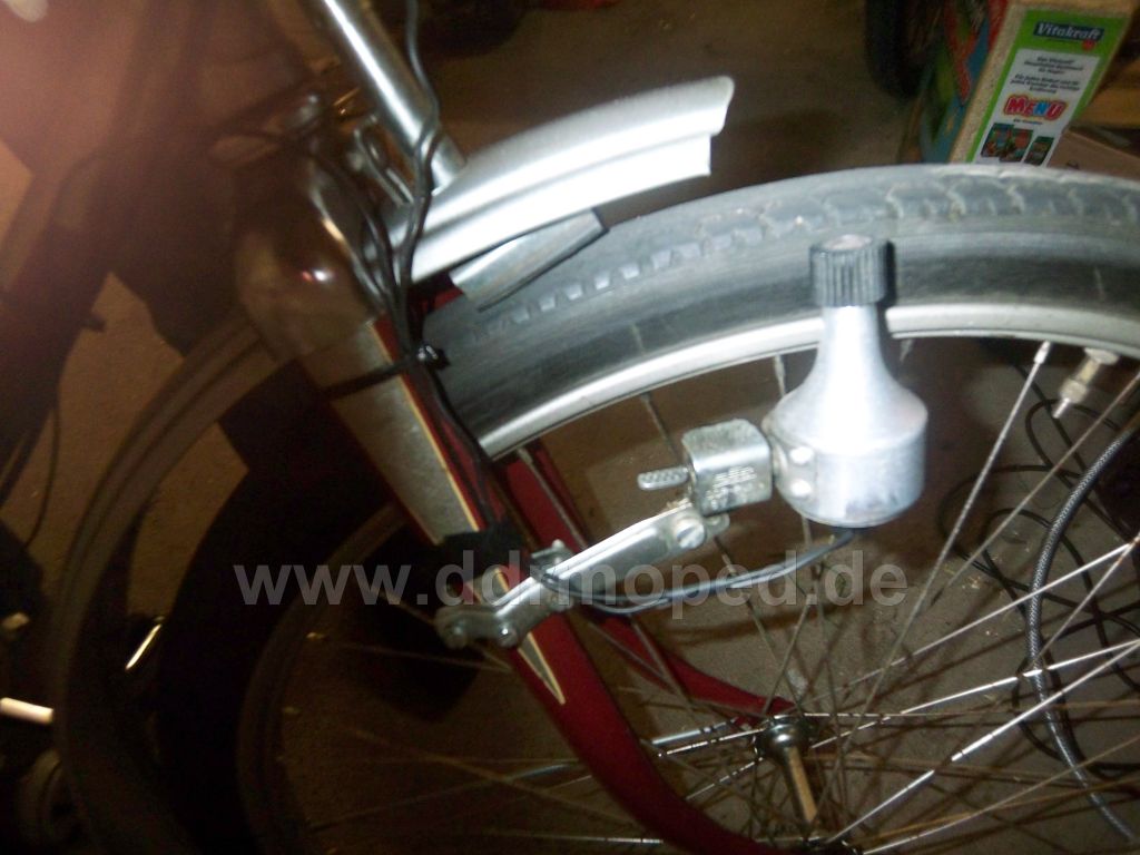

passt der Dynamo zum Bj ?

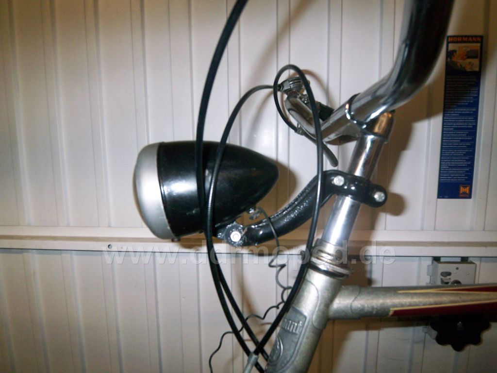

Ist die Lampe original ?

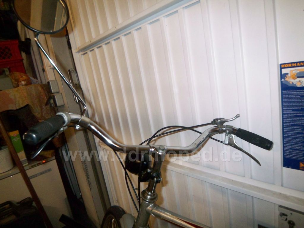

Stimmt der Lenker ?

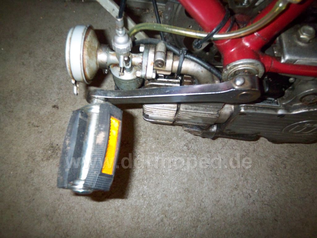

Die Pedale sind sicher " Nachbau ", welche müssten original dran ?
Hätte Jemand originale für mich ?

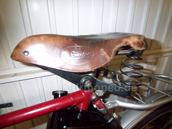

Der Sattel mit " Simson " Einprägung, gehörte sicher doch original auch nicht dazu, oder ?

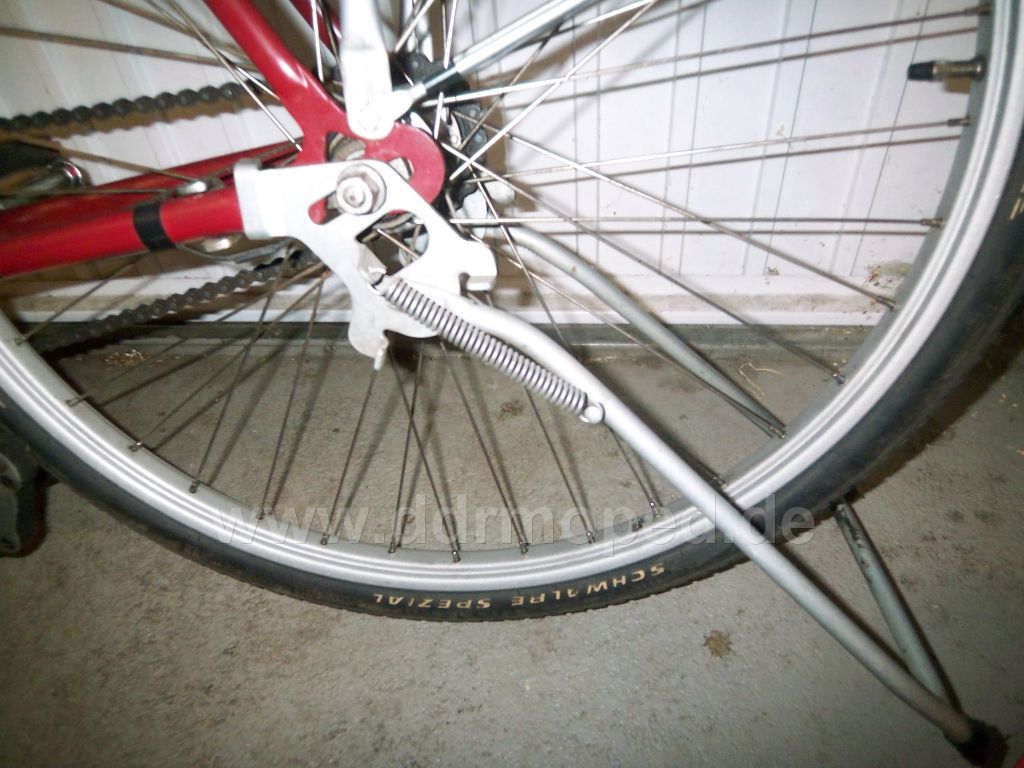

Ständer, sicher auch nicht original, - oder ?

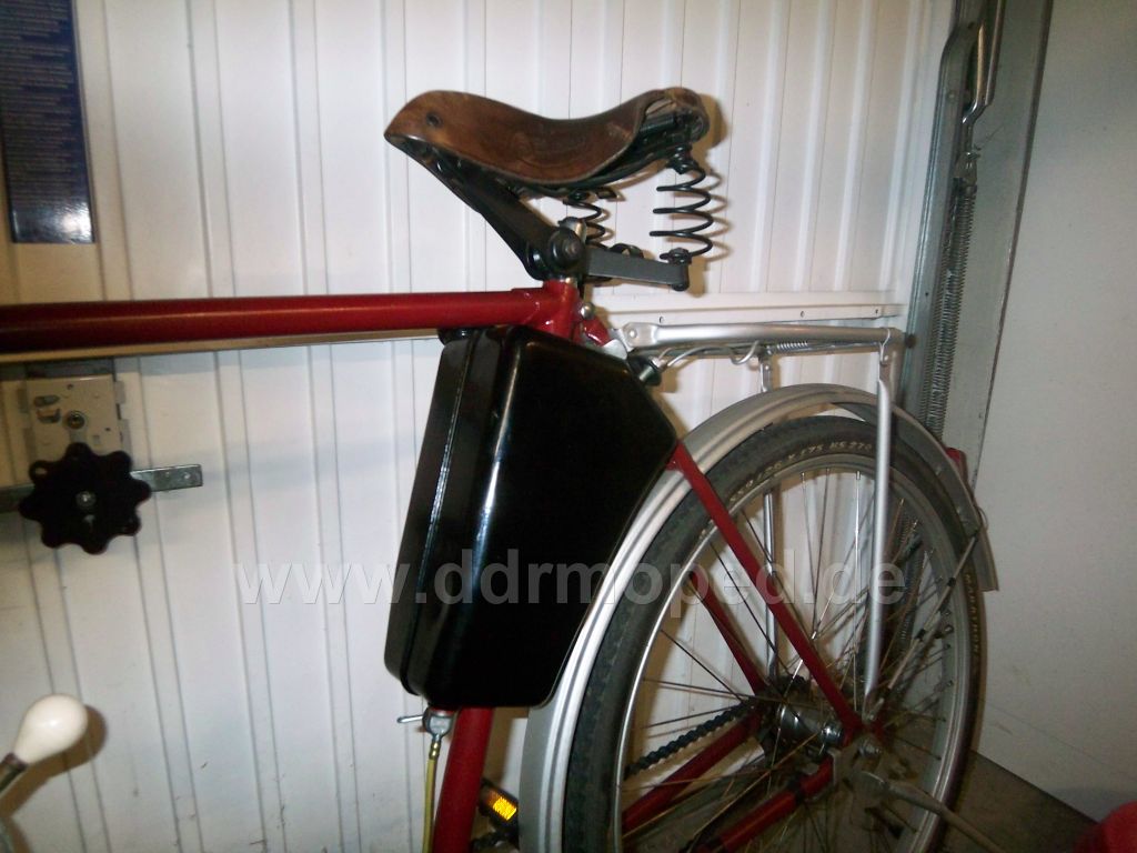

Als letztes Bild erstmal der Tank.
Ist das ein großer oder ein kleiner Tank ?
Geschrieben am: 22.06.2009, 20:39
Beiträge: 5095

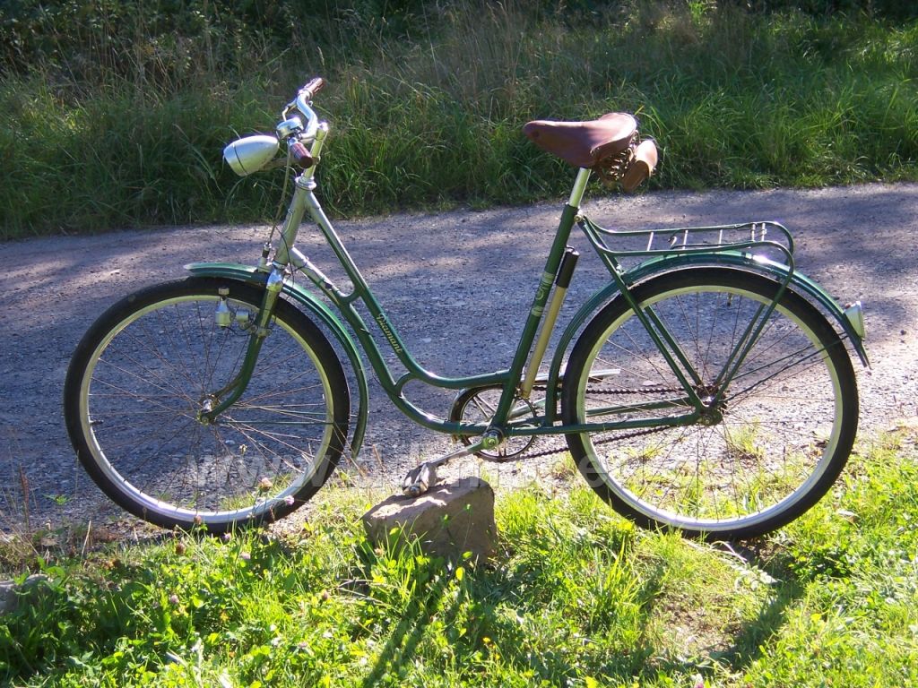

Also hier passt ja ziehmlich viel nicht. Nach der Nummer ist es von 1962. Ist ein 26"? Beuleuchtung passt auf jeden Fall nicht, der Sattel gehört auf Simson-Fahrräder, orginal war dort so ein genähter, ähnlich den SR2 Sätteln. Als Pedale gehören die verchromten mit kantiger Verschlusskappe drauf. Ständer waren ja an DDR-Fahrräder eig immer Zubehör, also eig nie ab Werk dran Deiner ist aber DDR-Produktion. Dein Kettenblatt ist jedenfalls auch falsch. Beim Lenker bin ich mir nicht ganz sicher, denke aber, der gehört da auch nicht dran. Felgen, Schutzbleche und Gepäckträger sind m.E. auch nicht orginal. Felgen waren aus Alu und Schutzbleche rot, einmal weiß liniert. Mit den silberenen Schutzblechen sieht man es aber sehr häufig, da die orginalen Schutzbleche extrem schnell rosten. Gepäckträger war einer in "Schwedenform" drauf. Ich denke bei deinem Rad handelt es sich um das selbe Modell, wie meins auf dem Foto, nur halt Herrenrad und andere Farbe.
