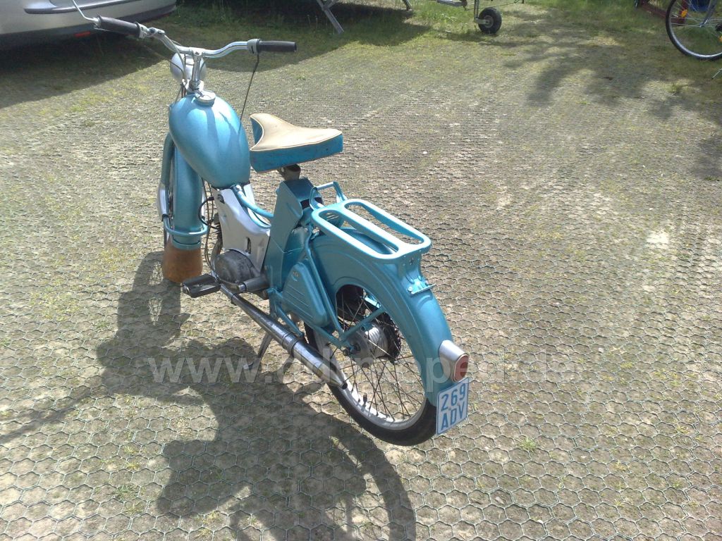

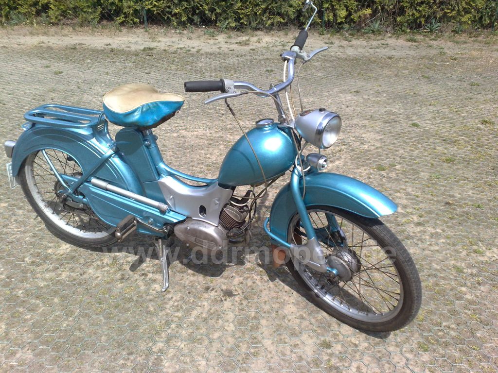

Hallo SR2 - Gemeinde,
nachdem ich endlich den Neuaufbau meines SR2E zum größten Teil fertiggestellt habe, bin ich gestern mal eine Proberunde gefahren.
Dabei habe ich festgestellt, daß er am Berg (Hügel) keine Kraft hat, sodaß ich in den 1. Gang schalten muß.
Die Kerze ist schwarz, der Ruß ist sehr blau, die Vergasernadel ist schon ganz unten.
Er springt gut an - kalt und auch warm
Er beschleunigt und fährt gut, nur Kraft hat er eben nich!
(Ich rede nicht von einem Berg den er nicht hochfährt, sondern wirklich nur einem winzigen Hügel!!)
Kann mir jemand sagen, was ich noch einstellen muß?
Danke schonmal
Daniel

Kannst du uns erstmal paar schöne Bilder von deinem Essi zeigen _clap_1.gif . Ich glaube dann können die "Experten" und die gibt es hier genügend, sich drüberher machen und dein Problemchen wird dann gelöst wink.gif . Ist nicht böse gemeint, aber man will halt sehen, worüber man(n) sich austauscht thumbsup.gif .

Klar kann ich euch Bilder zeigen!!!
Er ist noch nicht ganz fertig, aber wieder fahrbereit!!
Der will meine Bilder nicht hochladen!!??

Ich kann irgendwie keine Bilder hochladen, hat jemand dazu einen Tip??

Bildertest!!!

Aha also ohne Vorschau funktioniert es!!
