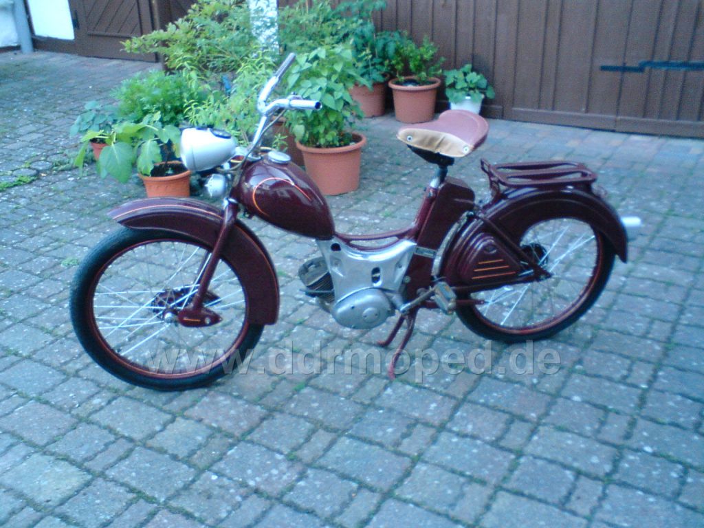

Hier einmal ein schönes Bild von meinem SR2.
Wie man auf dem Bild erkennen kann bin ich noch nicht ganz fertig ist noch viel zu machen!
