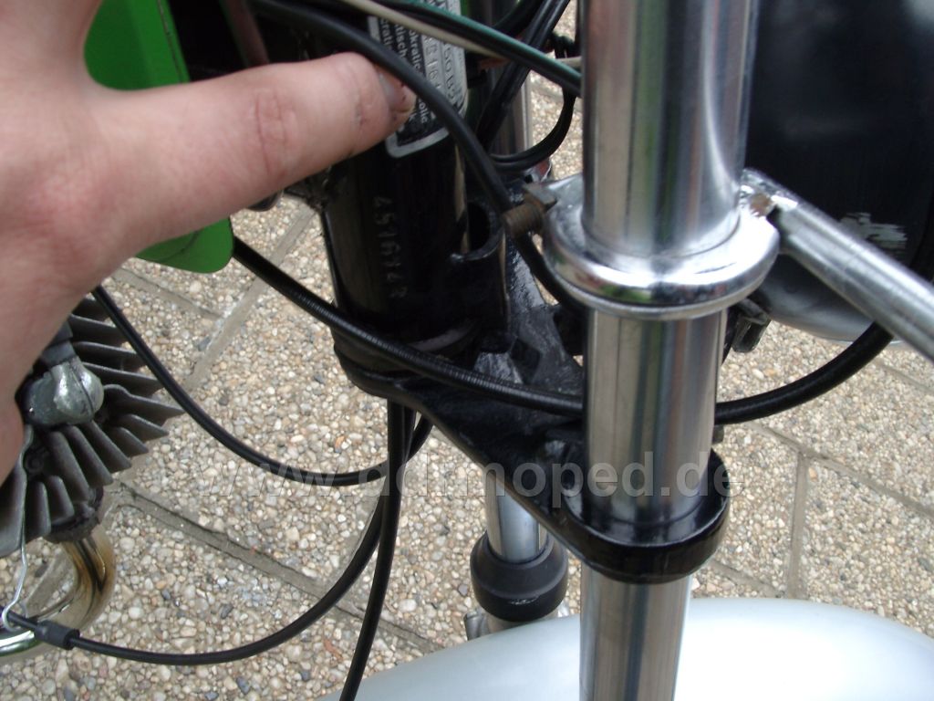

Es passiert bei Unfällen öfter, dass der Lenkanschlag am Schloss abreißt oder wegschert.
So sollte es aussehen.
Geschrieben am: 07.06.2009, 12:27
Andere Seite.

Der ist dann rechts weggeschert.
