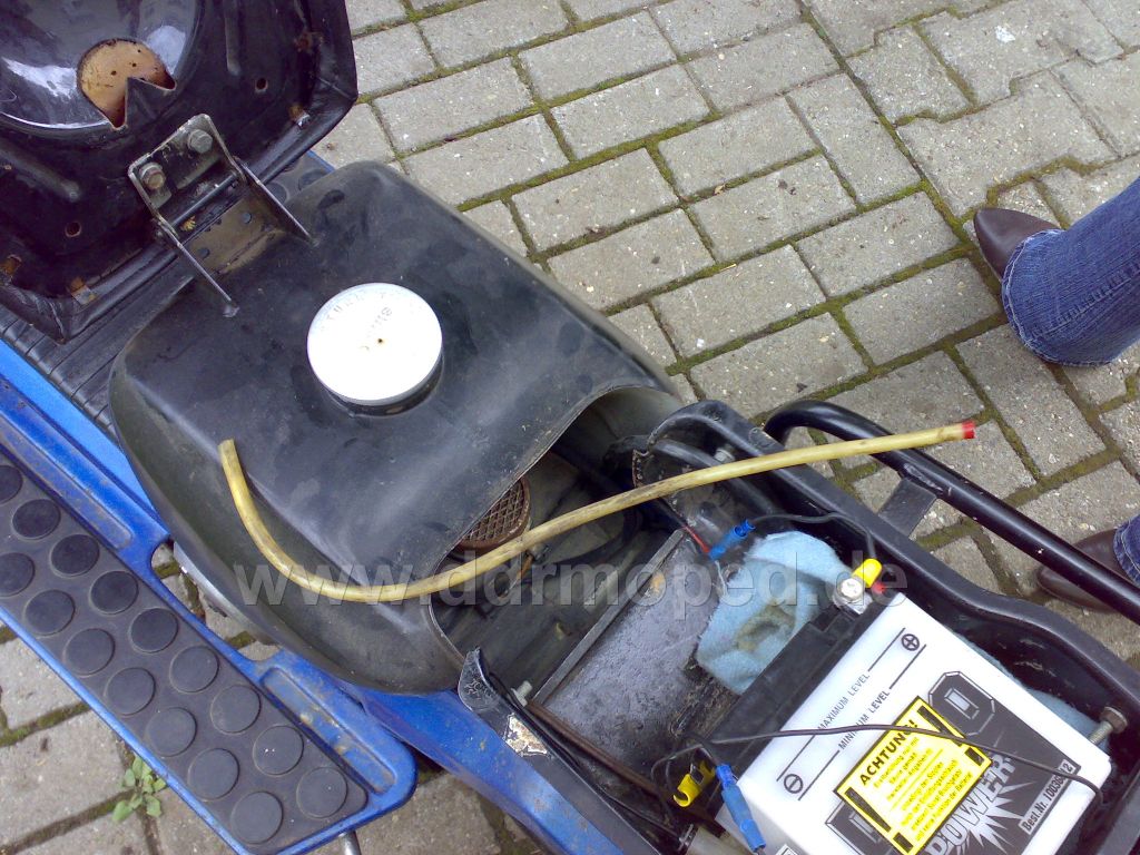

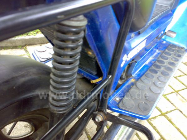

Ich hab´ mal den Deckel aufgemacht und hinein gesehen - ich alter Laie. Natürlich habe ICH nichts feststellen können. Aber unteralb der Sitzbank habe ich einen kleinen etwas heraushängenden Schlauch gesehen, den ich auch einiges heraus ziehen konnte.
Nchdem ich die Sitzbank geöffnet habe, sah ich von oben den gleichen Schlauch, zog dran und er glitt ohne jeden Widerstand heraus.
Ich hab das auch mal fotografiert. Hat der Schlauch ne Bedeutung? Eventuell auch für mein Problem mit dem Leistungsabfall (der geht übrigens mit Stottern einher).

Hier mal der Schlauch in voller Länge:

Hier mal der ganze Schlauch mit geöffneter Sitzbank:

Ich glaube das ist der Schlauch zum Abführen der überschüssigen Batteriesäure, das hat aber mit deiner Batterie nicht viel zu Tun. Den Schlauch wieder daran an die Batterie stecken wo er drangehört.

Also, der Schlauch ist von der Batterie!
