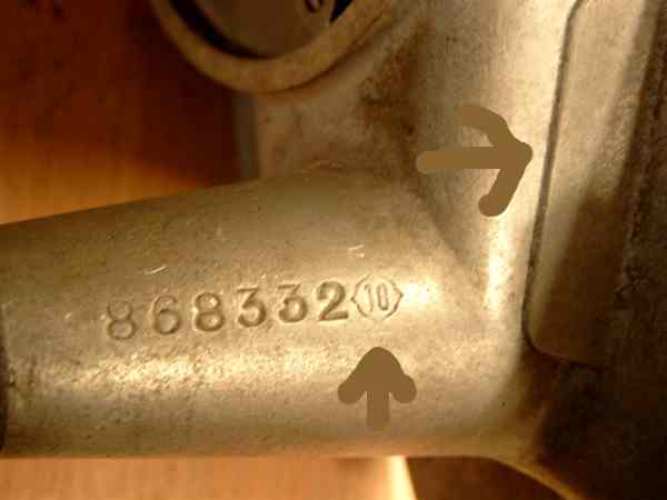

Das Erste kommt gleich von mir selber. Bei der Montage habe ich die Motornummer gesehen. hmm.gif Gleichzeitig ist aber diese schräge Fläche(in meinem Fall: blank) auch da. hmm.gif Die Motornummer deutet nicht auf einen Übergang SR1 zu 2 hin, sondern viel später. Wieso ist dann diese schräge Fläche da und was sagt die "10"?

hallo das ist ein Ersatzmotor!
bei Motornummer biss 85....... war das ein viereck mit ner zahl drinn und danach halt so wie bei dir wink.gif

Es scheint ein E-Motor zu sein.Waren die in die laufende Produktion integriert? Der Nummer nach? Was machte einen Motor zum E-Motor? Warum hat dieser Motor noch(so spät) diesen schrägen Teil, wie SR1?
