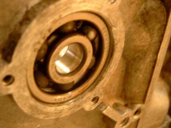

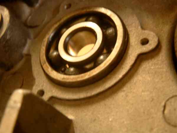

da es ja mit den Beilagen und den Lagern so etwas Schwierigkeiten gibt, habe ich die Motorhälften wieder auseinandergezogen(Ich muss nun natürlich wieder neu abdichten cry.gif ). Aber das ist es mir wert.
Auf dem Foto sieht man das Abtriebswellenlager von innen. Auf 0,2mm axiales Spiel eingedrückt. Schaut mal, wie weit das innen übersteht.
Geschrieben am: 23.05.2006, 13:50
Analog ist dann natürlich die Aussenseite. Es steht etwas zuweit rein. In diesem Fall sind es 1,85mm. Die 5 Hunderstel vernachlässige ich und schlage es dem Spiel zu.
Da ich die 0,2mm Spiel ja schon eingestellt habe, muss jetzt dort eine Scheibe 1,8mm rein.
Man kanns nun wirklich mit Pappe, Tetrapack, originalen Scheiben machen. Man kann auch zum Drehheinz gehn und sich eine 1,8(1,75 biggrin.gif) mm Scheibe abstechen lassen. Wichtig ist nur: bündig zur Dichtfläche, sodass das Lager nicht nach aussen wandern kann.
GRüsse Norbert

sag mal ,wie kommt dieses Spiel zustande ?? Das muß doch damals vor 50 Jahren schon aufgefallen sein!! Die Konstrukteure waren doch nicht so dumm ,von vornherein Ausgleichscheiben einzusetzen bzw zu planen.....oder ???!!
Haben wir jetzt schmalere Lager ?????? 1,85 mm ist schon recht viel !!!
Wie auch immer ,das Spiel muß auf 0,2mm ausgeglichen werden, richtig ??
Die Tetrapackvariante ist heutzutage die günstigste .......ich trink mal eben noch die Milch aus !!!! _clap_1.gif

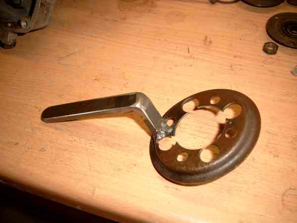

Für das Lösen und Festziehen der Mutter fürs Primärritzel gibt es einen Hakenschlüssel. Ich find ihn nur auf die Schnelle nicht rolleyes.gif
Für die Kupplung macht man es so wie auf dem Foto, es geht aber auch mit einem kräftigen Schraubenzieher durch die Bolzen. Das ist, wie bei Dir, die "unarische" variante, geht aber auch biggrin.gif
