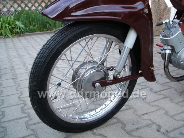

Also ich hab meine wie neu aufgearbeitet. Da hilft nur schleifen! hab die erstmal grob geschliffen mit exenter im schraubstock eingespannt und hülse drauf halten, bis das gelbe weg ist. dann auf ein rohr geschoben und mit hand geschliffen bis 1000 oder 2000der körnung. danach mit hand polieren. Habs auch mal mit der poliermaschine probiert aber das wird ne so toll, weil es zu warm wird. Das dauert natürlich alles bissl =)

ach ja, ein bild findet ihr in meinem "thema" star 68.....welche teile.

... ich bin mal so frei und erspare Euch die Suche, der Thread ist es aber trotzdem wert angesehen zu werden -> und das sage ich alter Patinafreund cry.gif
Gruß,
Bernd
P.S.: ... und trotzdem, guckt Euch das Bild gut an, so etwas werde ich nie von meinen Vögeln einstellen (können), whow! thumbsup.gif blink.gif
