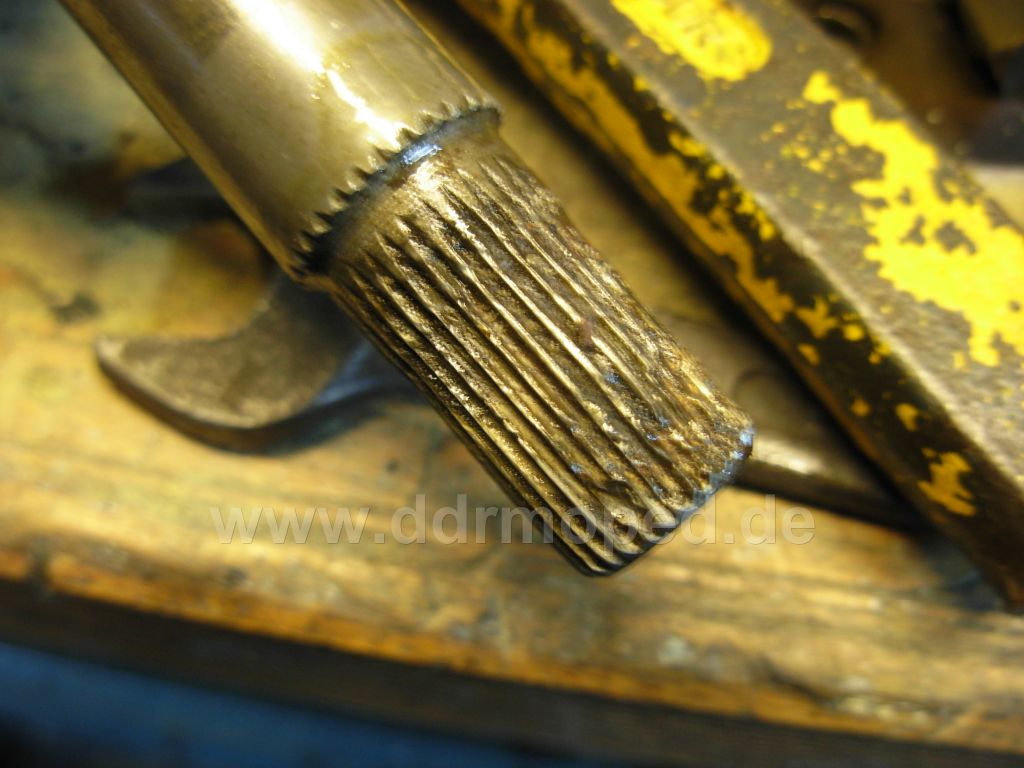

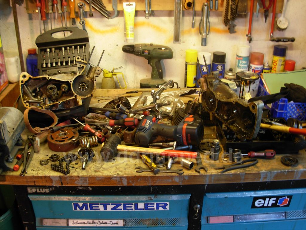

So, heut gings weiter und ich habe gleich mal eine Frage:
Irgendwelche Idioten haben weil die Pedalarme auf der Welle gerutscht sind sie angeschweisst... SCHEISSE! Denn erst hatte ich nicht vor einen so guten Funktionierenden Motor zu Spalten. Nun ja. WAT MUT DAT MUT. So habe ich meinen Reserve Motor gestern auseinandergebaut, war kein Problem und die Welle die da drin war ausgebaut. Nun meine Frage:
Ist diese noch zu verwenden? Deswegen mal ein Bild, wenn nicht müsst ich mir noch eine andere besorgen. mad.gif
PS: beide Wellenenden sehen so aus!

Und noch ein Bild von meinem Kreativen Chaos... biggrin.gif tongue.gif laugh.gif wink.gif ohmy.gif huh.gif smile.gif
MfG Hannes aus Meck-Pomm
Erstellt am 11.07.2009, 10:25
Nimm sofort das Polrad von der Werkbank und hefte es unten an den Blechschrank!!
Pedalwelle ist eine alte Krankheit. Die Fotografierte sollte aber gehn, denn sie ist nicht eingelaufen und die Verzahnung...gut, geht. wink.gif
Cloyd
Erstellt am 12.07.2009, 12:02
Beiträge: 3467
Mitgliedsnummer.: 2144
Räum mal auf da!
Wenn man immer drauf achtet,dass die Pedale fest auf der Welle sitzen,kann da nix passieren.Falls schon bis Anschlag geschraubt ist,vergrößert man einfach den Schlitz am Pedalarm und schon kann man es wieder vernünftig Festdrehen.
Das soll aber nicht heißen,dass die Verzahnung im Pedalarm unwichtig ist.Die sollt auch noch gut sein,sonst weg damit.Ne neue oder gute Pedalwelle ist schwerer zu beschaffen (teurer) als so ein paar Pedalärmchen.
mfg Toni
1964 Spatz, rot, patiniert
Peterle
Erstellt am 12.07.2009, 21:24
Beiträge: 2529
Mitgliedsnummer.: 1920
Mitglied seit: 22.02.2009
Du hast mich da falsch verstanden Cloyd, diese Welle ist OK!
Aufgeräumt ist wieder.
Nur mal so am Rande, womit werden die beiden Motorgehäusehälften abgedichtet?
Mit Dichtmittel oder Papier? wenn Dichtmittel welches?

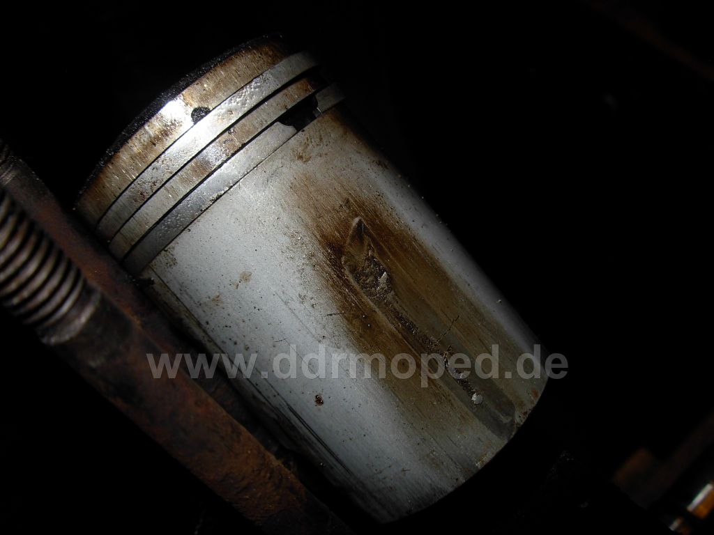

Wie angekündigt wurde der Motor gespalten, sauber gemacht und neue Welle eingebaut, kein Problem.
Dann wurde der Motor noch durch die Norbertsche Methode verfeinert und sollte wieder zusammengesetzt werden. Ich muss jetzt nur noch auf die Dichtungen warten. So hatte ich also Zeit mir noch Kolben +Zylinder angucken.
Und ich glaub mich trifft der Schlag ph34r.gif : Der Kolben hat einen super grossen "Materialabtrag", ganz toll...
...doch es sollte noch schlimmer kommen cry.gif : Ich schaute nicht schlecht, das Pleuel ist verbogen weep.gif ! Zwar nur leicht aber immerhin cry.gif .
Doch eins macht mich erst recht stützig, der Zylinder ist für sein alter noch wie neu und ausserdem läuft das Fahrzeug ja auch wie Hanne _uhm.gif ...
Und nun meine Frage: Der Kolben ist nicht soschlimm da ich von einem anderen Motor noch einen guten mit Zylinder hab, doch kann ich das Pleuel so lassen? Lief ja vorher auch!
Was meint ihr wink.gif ?
Ich denke ja das das Pleuel durch einen Benzinschlag verbogen ist hmm.gif ...
