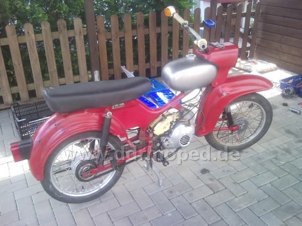

Das ist mein neuer Star hab ihn für 150 Euro abgekauft er ist Baujahr 1973 und lief bisher 13000km der Motor ist auch noch in Ordnung hab ihn einen neuen Vergaser spendiert und neue Bowdenzüge eingebaut jetzt fährt er wie eine eins!!! _clap_1.gif
So jetzt noch ein paar Bilder von mir

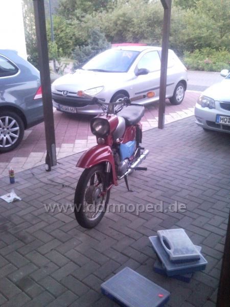

an der Optik wird noch gearbeitet

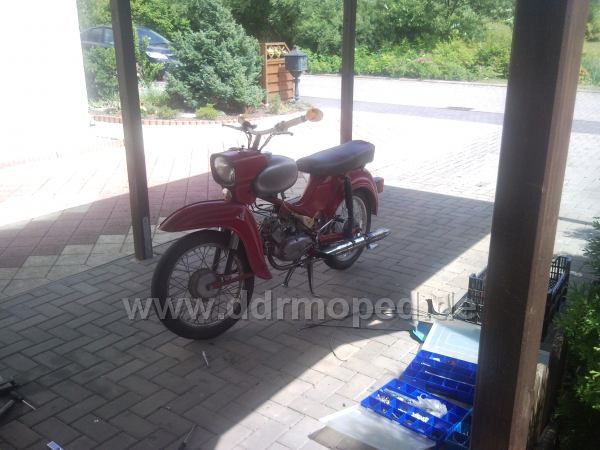

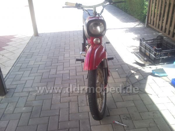

so und jetzt von vorne

Na ist doch schonmal ein Anfang. 150€ find ich ok. Hast dudie fehlenden Teile wie Seitenbleche, Kettenkasten, Gepäckträger usw auch mit dazubekommen?

Ja hab ich, aber beim Gepäckträger fehlen die Halterung und die Seitenbleche muß ich mir auch neu besorgen(haben zu große löcher) aber das wird schon hoffe ich!!! Mein Onkel muß mir noch den Batteriekasten, Fußraste und die halterung für den Auspuff neu schweißen dann könnte ich sie zumindest schon mal fahren. biggrin.gif

Wie Nico finde ich auch, dass dein Star eine gute Basis für 150€ darstellt, wenn er wirklich läuft. Ich möchte dir dein Projekt nicht mies machen, aber der Teufel steckt ja bekanntlich im Detail. ein paar Fehlteile müsstest du ja noch benötigen, deshalb würde ich dir empfehlen mal eine Liste mit den Teilen, die du noch brauchst, aufzustellen. wink.gif

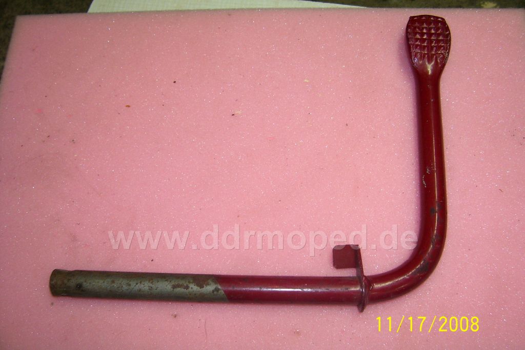

P.S. Bremspedal ist schwarz hmm.gif je nachdem in welchem Quartal der Star von Band gelaufen ist gehört ein verstärktes dran

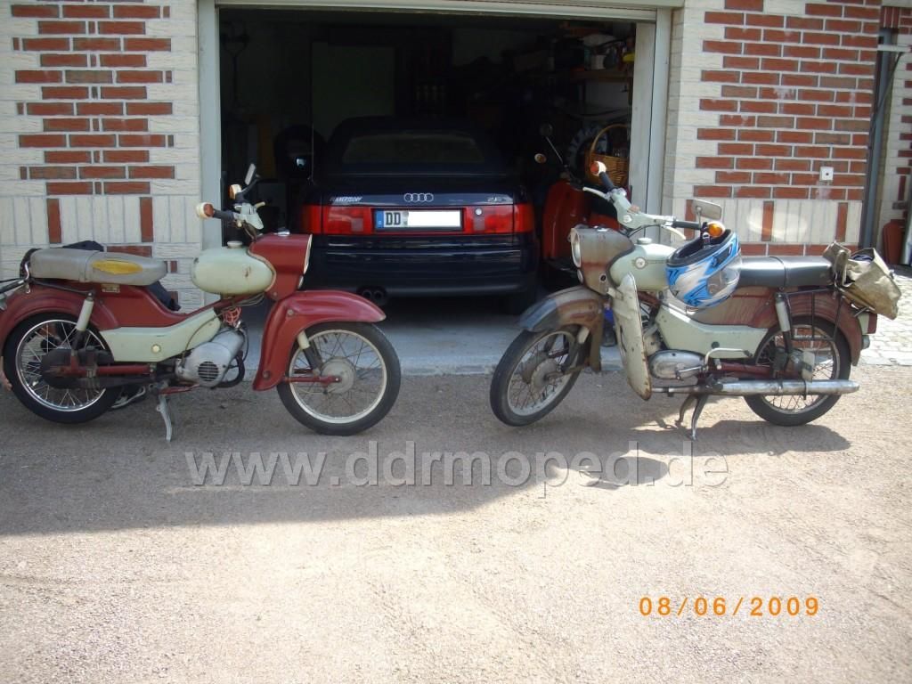

Die Streuscheibe ist mit dem reflektor verklebt also eine Einheit und wird allgemein einfach als Reflektor bezeichnet
Die Birnenfassung gibts einzeln hier muss nur auf die wattangabe geachtet werden die 15w Birnen haben einen kleineren Sockel
Das Blech wird sowieso mit einer Großen Rändelmutter befestigt wie groß ist es denn jetzt mach mal ein Foto
Welche Schraube fehlt dir denn dort gehören M6 Zylinderschrauben rein die sind genormt und auch heute noch Problemlos in einer Schraubenbude oder sonstwo zu bekommen
Wenn der Lack gepinselt ist isser wohl nicht mehr erhaltungswert somit kannst ja neu Lackieren

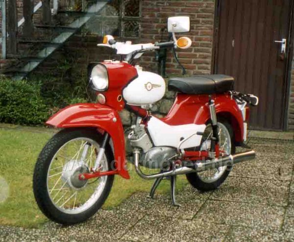

Mit Tundragrau ist die Farbe gemeint die an die Stare gehört siehe mein Bild und ist nicht Grau in eigentlichen sinne sondern Graugrün mehr grün als grau
Das weißliche gabs beim Habicht und Sperber aber in Verbindung mit dem Starrot sieht das mies aus
Gruss
Dirk

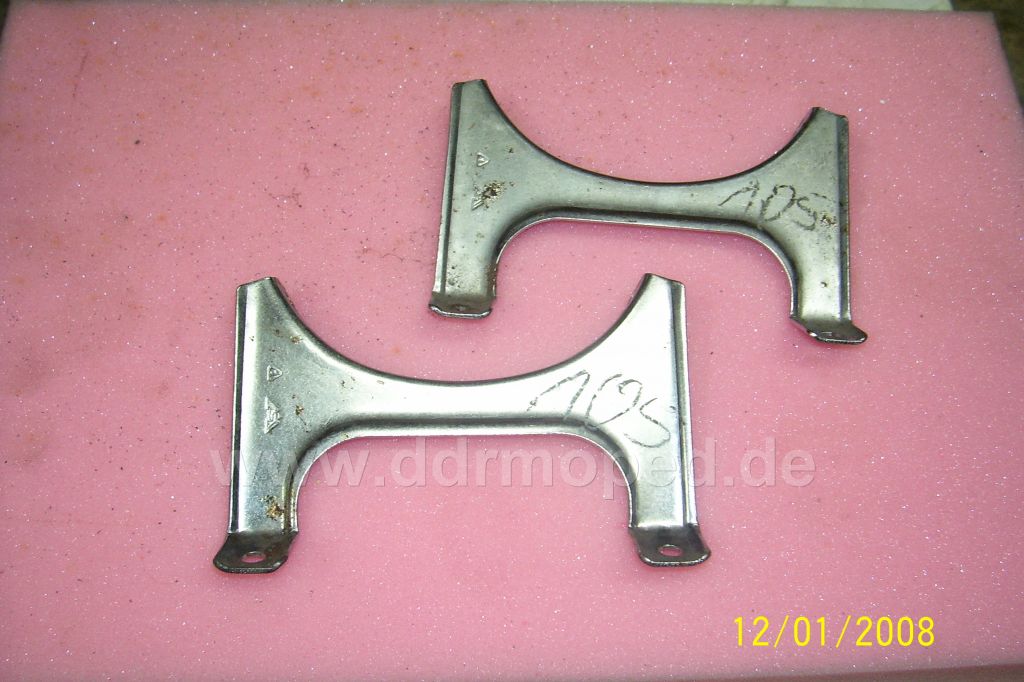

Hallo,ich könnte eine originale Gepächträgerhalterung anbieten bei Interesse bitte melden.mfg andi cool.gif

Hallo ,bei Bedarf auch einen neuen nie verbauten Fussbremshebel.mfg andi cool.gif
