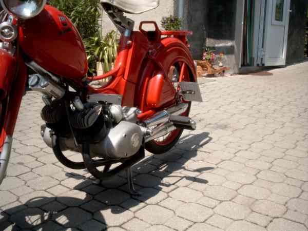

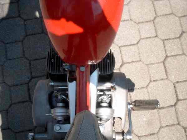

Dafür hatten wir heut Gäste: SR2 2 Zylinder. Nachfolgend die Fotos. Einfach nur geil und mit sehr viel Sachverstand und Euphorie gebaut thumbsup.gif
Geschrieben am: 18.06.2006, 14:35
Nr.2

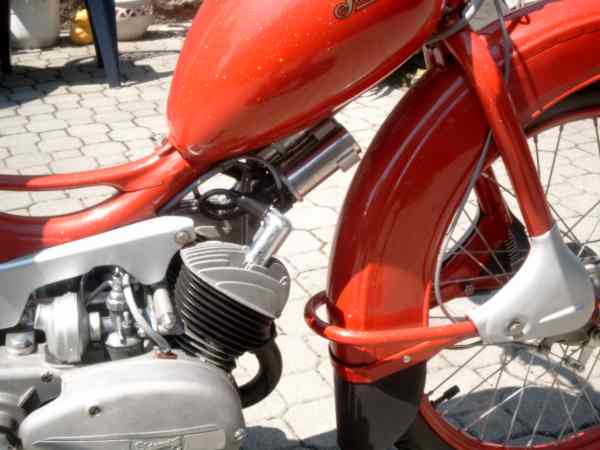

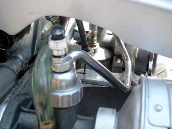

Die Vergaseransteuerung(diese Details lassen wir uns doch nicht nehmen biggrin.gif )

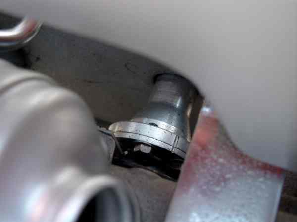

Die Verbindung beider Kurbelwellen.
Edit: Sorry, ist falsch: das ist die Verbindung beider Abtriebe!

Und als Zündung kommt eine vom S50 zum Einsatz, die beide Spulen speist. Ich habe ihn gefragt: "Du hast doch nicht wohl die originalen Seitenbleche zerschnitten?" Antwort war: *verschämt* Nee, die sind nachgefertigt. Ohne sah es so nackig aus biggrin.gif

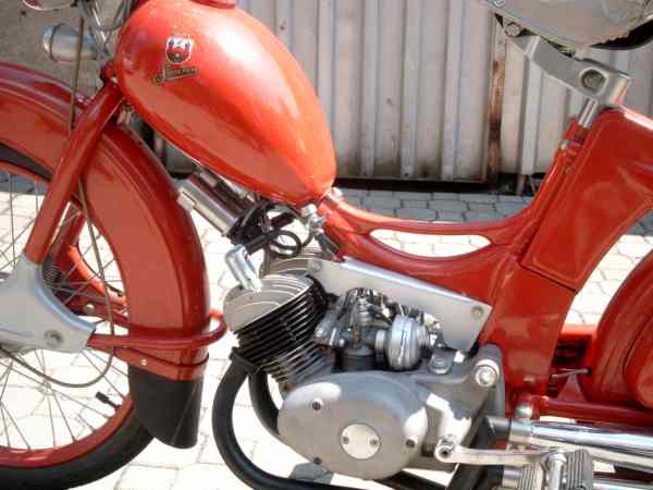

Und nochmal die andere Seite.

Sehr geil!Wüsste man nicht dass es sowas nie original gab, könnte man denken es sei original. Und Leistungsmäßigsher? Da war dein "modifizierter" Essi ein Dreck dagegen, wa? Wie hamsn die gezündete? Beide gleichzeig? Oder abwechselend?Und hammse bei dem einen das Getriebe komplett rausgehauen? Und wie tritt er sich an?
MfG joker317
Geschrieben am: 18.06.2006, 16:36
Ja, da ist mein modifizierter ein "Nichts" biggrin.gif Vom Anzug her. Antreten ganz normal, Zündung elektronisch S50 beide gleichzeitig. Die rechte Getriebehälfte ist leer.
Die Hauptschwierigkeit bestand in der Kopplung beider Kurbelwellen.
Wie gesagt: In meinen Augen eine Meisterleistung thumbsup.gif Nun muss ich drüber: 4 Stück.... biggrin.gif Der nächste Winter kommt bestimmt. biggrin.gif
