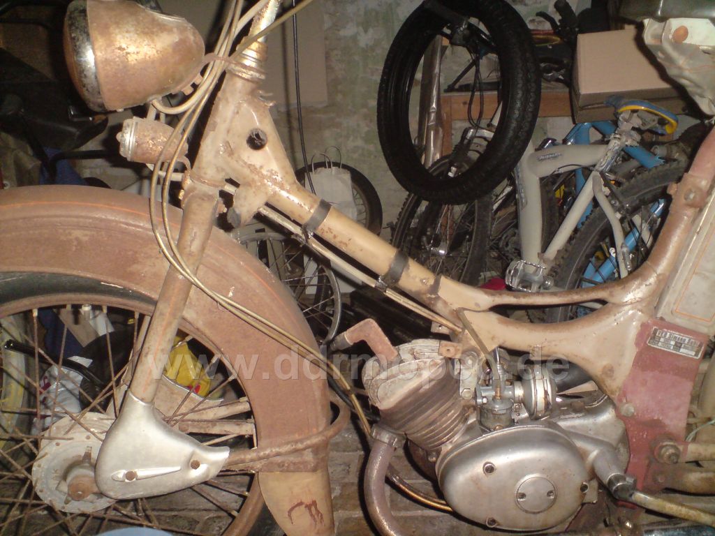

Hab mal zwei gemacht
Gruß Christian
Ich suche noch einen Werkzeugdeckel für meinen SR2

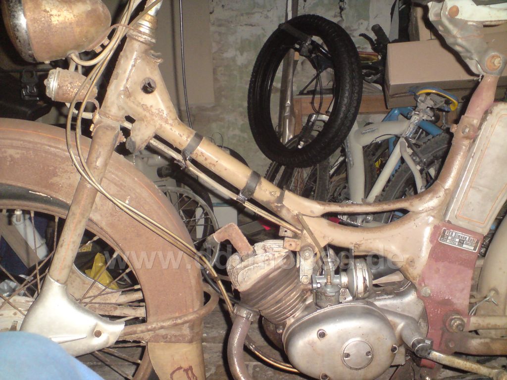

Und das zweite
Gruß Christian

Geschrieben am: 06.04.2009, 20:33
Beiträge: 4107
@ Baumel
ich würde sagen Deine Gabel hat einen weg.....
Gruß Mathias
Geschrieben am: 06.04.2009, 21:26
Ja,denk ich auch. Das Rahmenrohr ist grade.
Lenker und Gabel raus. Meistens kommt die Gabel direkt unten am Schaftrohrende. Das geht mit "Feuer" zu richten. biggrin.gif (Vorsichtig!!! hart gelötet!!!). Manchmal kommt auch oben der Lenker nach vorne mit. Stell Dir einfach die Kraftwirkung bei einem geraden Frontalcrash vor.
baumel
Geschrieben am: 06.04.2009, 21:28
Beiträge: 635
Mitgliedsnummer.: 1790
Mitglied seit: 05.01.2009
Also die gabel warm machen und richten?? mfg christian
Gruß Christian
Geschrieben am: 06.04.2009, 21:44
Wenn man, wie in Deinem Fall, die pure Gabel daliegen hat, sieht man es und kann es über Fluchten auch messen. Man kann es auch kalt versuchen (ist ja auch kalt passiert laugh.gif ), jedoch ist die Bruch- oder REissgefahr dort gross. "Feuer ist des Menschen Freund" sagt der Schmied immer. biggrin.gif thumbsup.gif
