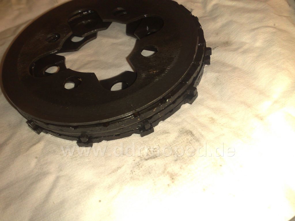

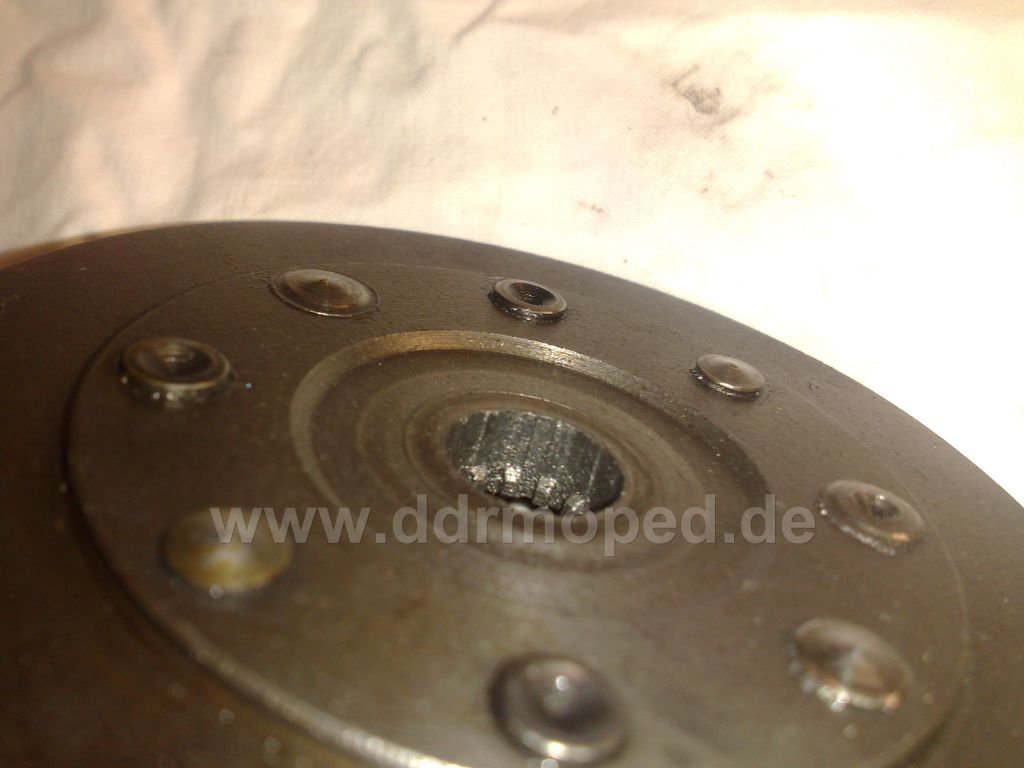

Und hier nochmal der Grund in Bildern.

Naja Teile hab ich da, mach ich morgen neu, hauptsache es ist nix anderes dabei flötten gegangen, und wie das überhaupt passieren konnte. _uhm.gif

Smudo, 1.: Foto nach hinten thumbsup.gif
2. das wirst Du wohl selber versaut haben, denn die Mutter am Korb muss krachefest sein. Inklusive der umgeschlagenen Topfscheibe.
Ist aber nicht allzu tragisch und geht hinzubiegen. Verwende die Kupplungsscheiben nicht mehr. Wegen der abgearbeiteten Nasen.
Ich war da selbst nie dran (im Motor), siehst du im vorletzten Bild wie das weggefräst ist? Das frag ich mich, denk mal dann hat sich auch erst die Mutter gelockert.

Mit Krachfest hat Norbert natürlich Recht.
Nachdem ich aber gesehen habe wie es jemand hier geschafft hat beim Anziehen die Hohlwelle abzureißen, trau ich mich garnicht so doll an der Mutter zu drehn.
Toll wäre da ein Drehmoment Richtwert oder sowas.
