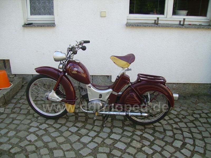

Auch ich hab heut mal den Tag genutzt und das Erste meiner Fahrzeuge für die Saison fertig gemacht.
Also, Nummernschild gewechselt, Staub abgewischt, einmal(!!!) getreten und los gings...
Die ersten 20 Kilometer sind geschaftt und das natürlich routiniert Zuverlässig wie gewohnt! cool.gif
