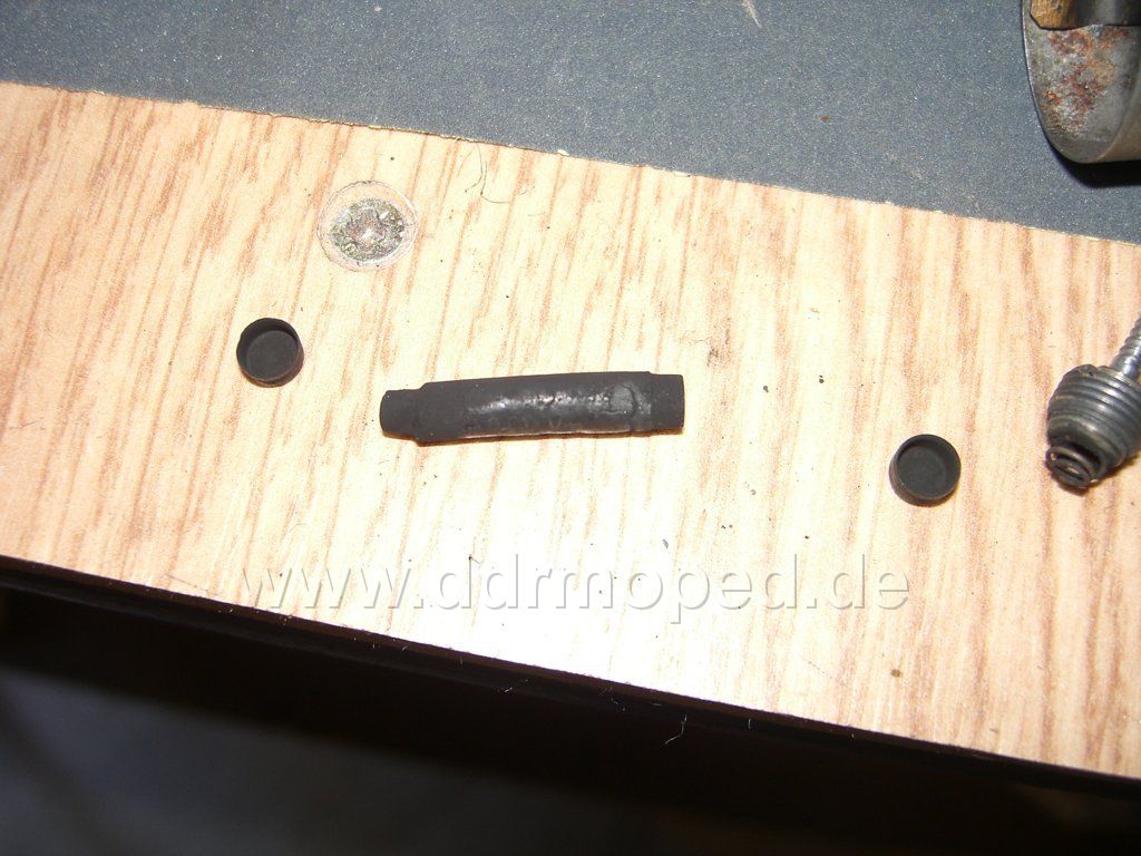

Ich war heute mit Patrick auch nochmal unterwegs, hatte aber zum ersten Mal dieses Jahr Probleme cry.gif , auf einmal hatte ich ein paar Fehlzündungen, danach lief gar nichts mehr, dann sprang er mal wieder kurz an, dann ging er wieder aus, sprang nach 15min wieder an und lief danach wieder tadellos blink.gif hmm.gif

zuhause schraubte ich mal den Kerzenstecker auf und der Widerstand war schwarz (wie einen Rußschicht war da drauf)... anstatt dem Teil hab ich jetzt nen Draht reingemacht, mal sehen obs jetzt besser funzt...

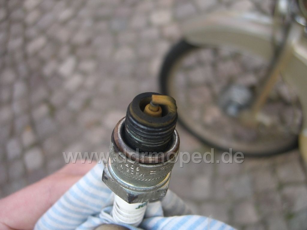

is das Kerzenbild so in Ordnung?

Geschrieben am: 31.10.2011, 21:25
QUOTE (essifreak @ 31.10.2011, 20:56)
Das ist Kohle, es ist ein Kohlewiderstand.

naja als ich das Teil angefasst hatte hatte ich schwarze Finger.... weiß ja nicht, ich glaube nicht, dass das so sein muss und die beiden Kappen müssen doch da eigentlich auch fest drauf sein.. hmm.gif

Mach mal 4mm Kupferdraht rein.
Damit läuft mein 57er jetzt schon über 1500km ohne Probleme!

ich hab einfach nen ca. 1mm starken Draht dreilagig reingemacht, da ich nicht so nen starken hatte...

Geschrieben am: 01.11.2011, 07:35
Du hast doch bestimmt irgendwo nen Nagel rumliegen.
