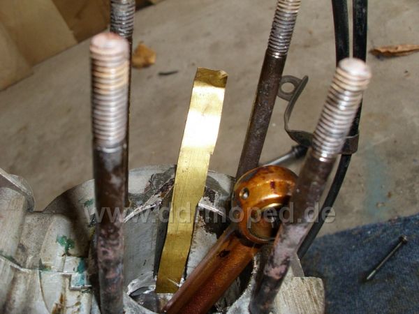

Aus heiterem Himmel gabs nen Knall und knarrende Geräusche, bis nach einer Weile garnichts mehr ging. Die genaue Diagnose muß bis morgen warten, aber es ist so, dass die Schwungmassen nur noch von den Spulen der Grundplatte in ihrem Lauf gestütz wird. Entweder ist das Lager in alle Einzelteile zerflogen, oder (meine Vorahnung) Schlimmeres... cry.gif
Naja, angekommen sind wir jedenfalls (Himmelfahrt wird ja traditionell gewandert rolleyes.gif ) und die Heimreise war dann weniger Ruhmvoll auf dem Transporter. ermm.gif
Es war jedenfalls ne tolle Geschichte und ich danke nochmals dem Modelleisenbahnverein für die nette Einladung und den gelungenen Abend! thumbsup.gif
Schmied
Geschrieben am: 18.05.2012, 09:28
Beiträge: 5230
Mitgliedsnummer.: 423
Mitglied seit: 04.01.2007
Nachtrag:

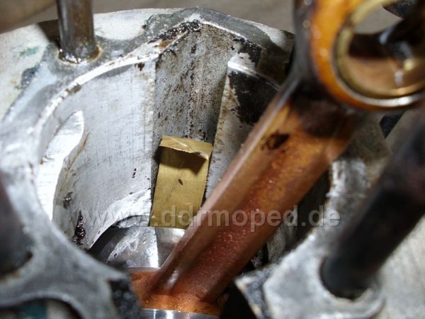

Nach einer kurzen Bestandsaufnahme steht nun fest, der Schaden ist Einfach wie Schockierend! ermm.gif
So wie es aussieht ist der Kurbelwellenzapfen auf der Primärseite abgebrochen/-gedreht.
Genaueres ist erst nach Demontage zu sehen, aber der "Blechstreifentest" beweist es... huh.gif
Schmied
Geschrieben am: 18.05.2012, 09:32
Beiträge: 5230
Der Blechstreifen lässt sich ohne Widerstand komplett an der Wange entlang hindurch führen.
Eine Verbindung zwischen Kurbelwange und -zapfen existiert nicht mehr. cry.gif
Wie und warum wird man vielleicht nach der Demontage besser erkennen.
Das sieht mir wie eine Nachbau-KW aus, zumindest ist das Pleuel noch relativ "frisch"
vorwärtS immeR, 1
rückwärtS nimmeR ... 2
Cloyd
Geschrieben am: 18.05.2012, 11:37
Beiträge: 3467
Mitgliedsnummer.: 2144
Ich erinnere mich, dass Steffen Engisch von genau so einem Bruch berichtet hat.
Das war ebenfalls eine Nachbau KW.
mfg Toni
1964 Spatz, rot, patiniert
Schmied
Geschrieben am: 18.05.2012, 13:20
Beiträge: 5230
Ja, es ist, bzw war eine Nachbaukurbelwelle!
Vor 3 Jahren beim Fachmann gekauft, wobei sie aber auch noch nie richtig gepasst hat. mad.gif
