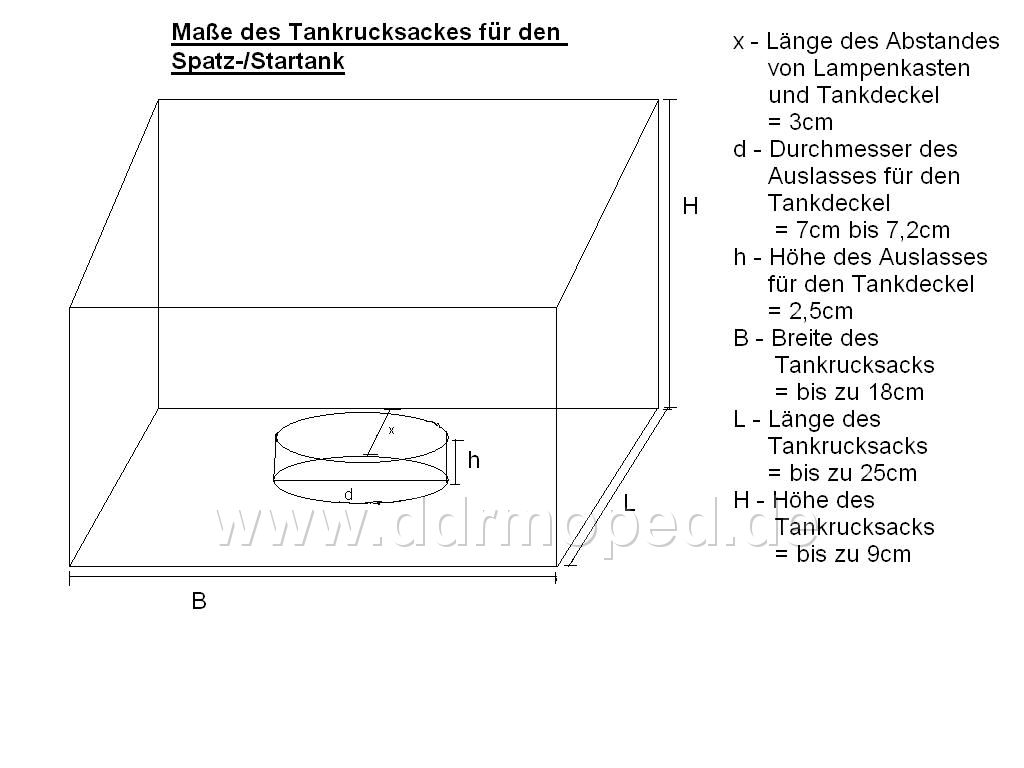

Ich war vorhin, in ein paar Minuten freier Zeit, bei meinem Problem tätig und habe mal die entsprechenden Maße und Möglichkeiten für einen Tankrucksack am Spatz-/Startank zu Bilde gebracht. Zuerst wurden sie auf Papier skizziert und dann auf dem PC übernommen.
Hier das Bild für den eigentlichen Tankrucksack.

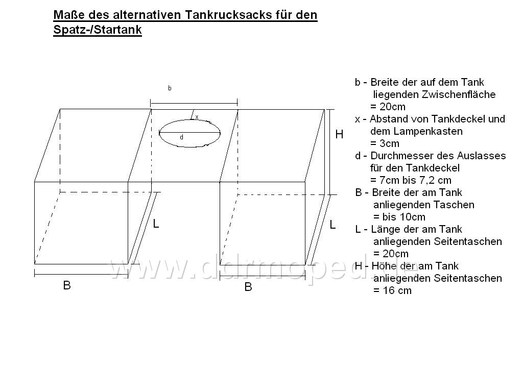

Ich hoffe die beiden Bilder sind gut erkennbar, weil ich nicht der geschickteste Konstruckteur bin und Paint normalerweise nicht wirklich geeignet ist, für solche Zwecke.
Unten abgebildet ist eine Alternative zum konventionellen Tankrucksack. Hierbei liegt die Grundfläche auf dem Tank auf und die Taschen hängen daran, an der seite herab. Dieses System könnte euch vielleicht von den Fahrradseitentaschen bekannt vorkommen. Ich finde dieses System an sich sehr praktisch, da es den Lenkwinkel nicht einschränkt und Trotzdem Stauraum bietet.
Vielleicht könnt ihr mir nun noch besser weiterhelfen.

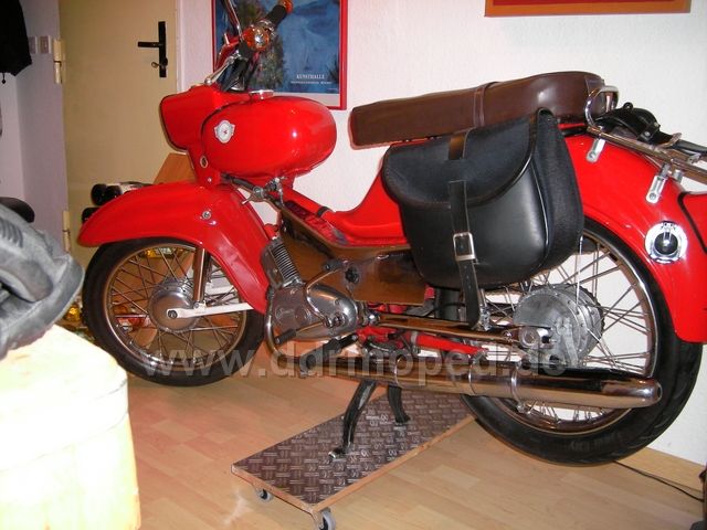

denkt mal nicht so um tausend -ecken...man kann solche ledertaschen ohne probleme am anhängergestänge befestigen ohne auch nur einen hauch von diesem ***originalgestänge*** zuverändern.
hier ist nichts zersägt/zerflext/verbruzelt.......alles originale...nur eben zusätzlich dem stauraum der satteltaschen....höhö,,, _uhm.gif
