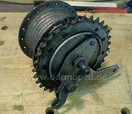

Hallo Schrauber,
nachdem ich bei der Aufarbeitung der Vorderradnabe keine Probleme hatte, hab ich gerade mit der Hinterradnabe angefangen. Da gibt's Klärungsbedarf bei mir.
Unten hänge ich Bilder ran, aber hier erst mal meine Fragen:
1. Vorne hab ich eine 12 mm Achse, hinten nur 10 mm ist das normal?
2. Die Bremsplatte hinten ist aus Blech. Das Zahnrad ist angenietet. Dieses Setup gibt es in meiner Ersatzteilliste nicht. Wo finde ich dafür eine Zeichnung?

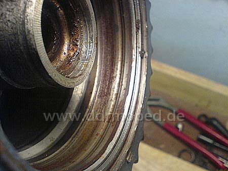

3. Die Bremstrommel ist innen nicht gatt sondern hat Längsrillen. Ist das normal? Vorn ist sie ganz glatt! Durch die Langsrillen sind die Bremsbacken in der Mitte praktisch nicht abgefahren, nur am Rand !?

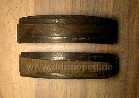

4. Es waren hinten zwei verschiedene Bremsbacken verbaut! (siehe Foto) Die linke ist die gleiche wie die beiden in der Vorderachse. Die rechte Backe sieht älter aus. Was is'n das für'n Ding?

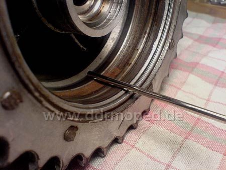

Zweites Foto: Ich hoffe, die Längsrillen sind zu erkennen.
freundliche Grüße,
Uwe

3. Foto: Man sieht, dass in der Mitte der Belag nicht abgerieben ist. Da ist doch was faul, oder???
freundliche Grüße,
Uwe

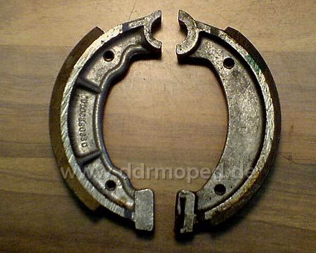

4. Foto: Die beiden verschiedenen Bremsbacken.
freundliche Grüße,
Uwe

Hallo Uwe, was für ein Baujahr ist dein SR2(E)?
Die 12mm Achsen wurden ab 1962/63 verbaut. Wenn hinten 10mm sind wurde, je nach Baujahr, die hintere Schwinge oder die Gabel getauscht. Der genietete Zahnkranz wurde bis 1962 verbaut.
Die Rillen in der Bremse sind abnormal, ich würde sagen Schrott, vielleicht kann man die nochmal glattdrehen? Die verschiedenen Bremsbacken wurden irgendwann mal getauscht, die ohne Alustege sind frühe von 1957 die mit den Stegen kamen wegen der Stabilität danach.
blink.gif Wo ist der Rest der Bremsbeläge hin, da fehlt ja mehr als die Hälfte??? -->Regenerieren lassen.

Uwe, das 3. Foto ist ganz intressant. Das habe ich so noch nie gesehn.
Fakt ist, das die Beläge analog Foto 4 auf die Alubacken aufgeklebt wurden. Da ist (wie Tim richtig schrieb) die linke fast neu, die rechte eine ältere Ausführung.
Die Trommel innen ist Stahl eingeschrumpft in die Alunabe und arschglatt. Nischt mit Rillen, Riefen!!

Ich hab noch mal ein Bild gemacht und zur Verdeutlichung einen Stift quer rüber gelegt. Da sieht man, warum die Beläge in der Mitte nicht abgelaufen sind. Das kann doch praktisch nicht wirklich gebremst haben _uhm.gif _uhm.gif
