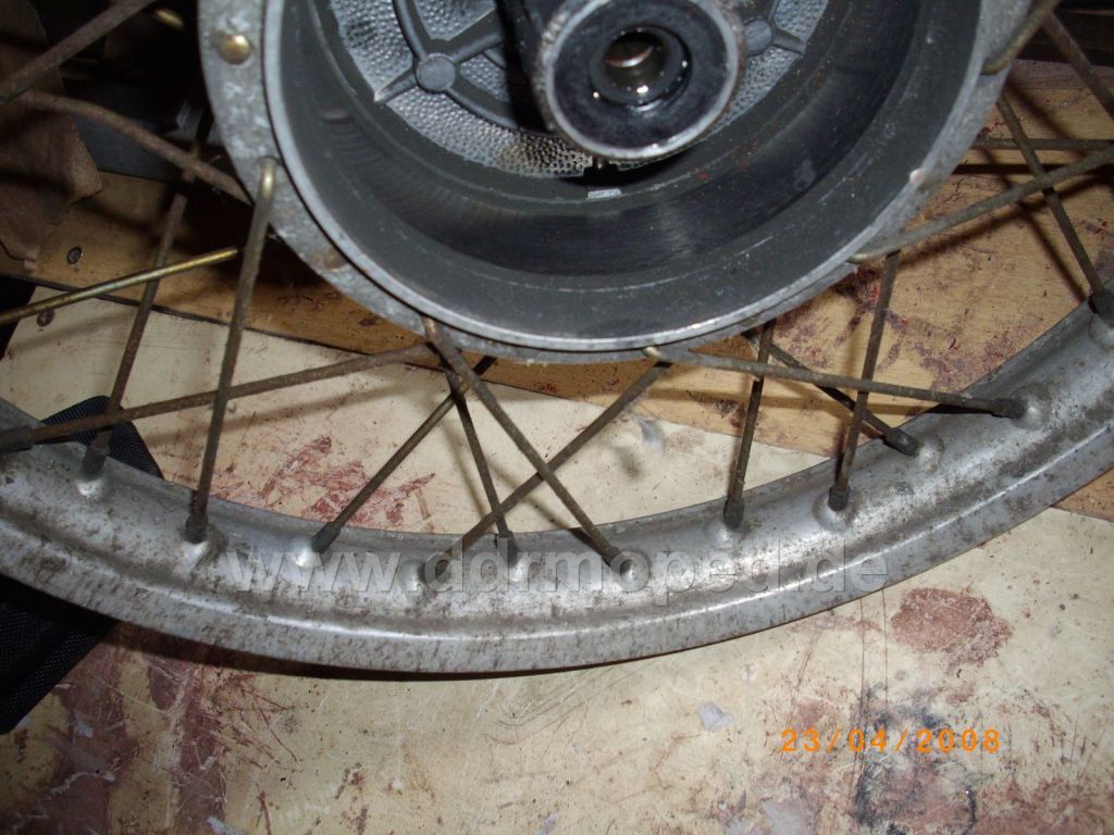

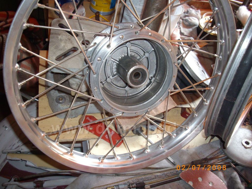

Also Felgen,Naben und Tauchrohre waren Poliert aber nicht Hochglanz so das es glänzt aber nicht wie Crom aussieht
Bei den Tauchrohren ist allerdings der untere Bereich nicht Poliert sondern nur abgedreht und eher Matt
Die Felgen könnten dann in etwas so aussehen
Du Kannst sie gerne Testen
Sie sind die allerbesten

Und sind übrigens aus den hier entstanden
