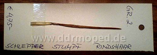

QUOTE (mephistho @ 28.06.2009, 09:37)
QUOTE (basteluwe @ 27.06.2009, 20:52)
... Ich hab mir einen Satz Schlepppinsel gekauft, vom Doc orangerote Farbe besorgt und geübt, geübt, geübt...
Hi Uwe,welche Pinselstärke hast du genommen?
Gruß Rene
Ich hatte mir drei Stück in den Stärken 1,2 und 3 bestellt. 1 ist die dünnste, die hab ich auch verwendet. Ich denke aber, dass die Stärken bei verschiedenen Anbietern variieren. Wo ich meine gekauft habe gab es Fehhaar (teuer) und Rindshaar (preiswert).
Ich häng mal ein Bild von einem Schlepper Stärke 2 hier an. Der ist allerdings zu dick. Ich hatte selbst bei Stärke 1 noch einige wenige Haare entfernt.
freundliche Grüße,
Uwe

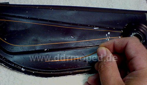

Geschrieben am: 29.06.2009, 17:21
Beiträge: 117
Mitgliedsnummer.: 871
Mitglied seit: 08.10.2007
Hier für Interessierte noch ein Bild von meinen ersten Versuchen:
(Mist, sehe gerade dass das Wasserzeichen direkt über dem Pinsel ist, Schade!)
freundliche Grüße,
Uwe
