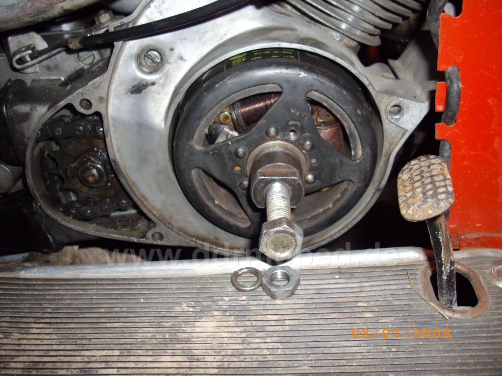

Hast Du das Polrad jetzt ab? Ich mein : im Ganzen?

Ne habe es noch nicht ab, die Mutter war kein Problem, festgehalten das ding und gedreht aber ich verstehe noch nicht ganz wie das Polrad (neuen begriff gelernt) an dem ganzen ding befestigt ist.
Das Polrad ist auf der Kurbelwelle aufgedrückt diese ist Konisch und im Polrad ist ein gegenkonus sowie hat die Kurbelwelle einen passkeil und das Polrad eine Nut welche immer ineinandergreifen müssen sonst stimmt der Zündzeitpunkt nicht
Auch muss das Polrad später wieder richtig festgezogen werden sonst schert der Keil weg und nix geht mehr
Um nun das Polrad von der Welle zu bekommen benötigst du einen Abzieher ohne gehts nicht!!!!
