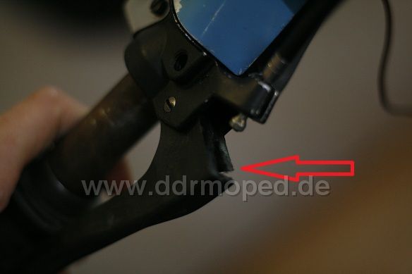

Und wenn ich das Bremskabel in meinen (vorderrad) Bremshebel ziehe und dann bremse flutscht das kabel wieder raus. Ist der Bremshebel kaputt oder muss hinten an den Bowtenzug noch irgend nen Pinökel wie unten in der Bremse?

Das Problem mit deiner Bremse versteh ich leider nciht richtig. Blinkgeber siehst du hier:

Zu der Bremse uppe ich in den nächsten tagen mal fotos, habe leider meine kamera verliehen.

Naja hier jetzt die angesagten Bilder zu der Bremse:

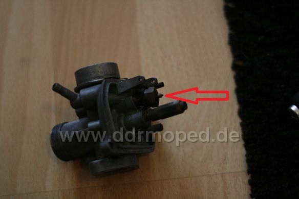

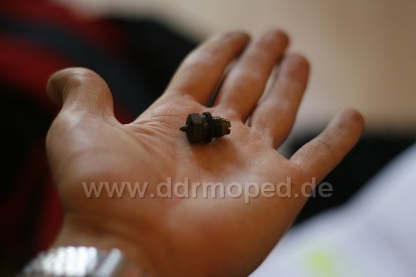

Wo wir überhaupt beim Vergaser wären, glaube dass ich das Problem gefunden habe warum der Motor bei den ersten versuchen kein Benzin gezogen hat. Glaube das eine Ventil ist Dicht, verstehe nciht wie da sonst benzin reinkommen soll.
Habt ihr einen Tip wie ich das frei bekomme oder wie das ersatzteil heißen würde?

Und hier nochmal ein Bild damit ihr seht wo es im Vergaser sitzt, direkt beim Benzin Einzug

Das ist eine Nadeldüse. Der Stift muss bewegtlich sein. (Alle beiden)

Es ist das Schwimmernadelventil. Die Nadel muss von allein rausfallen, wenn du es auf den Kopf hälst (drehst)! Neue sind günstig zu haben, zum Beispiel hier:
http://www.akf-shop.de/shop/product_info.p...adelventil.html
Auch wenn manche gegen AKF sind, ich habe da viele (Sehr gute) Teile gekauft. Bei AKF findest du zumindest alles...
