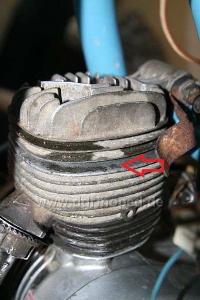

oberste Aufsatz auf dem Zylinder(da wo der Funkengeber durchkommt)
Der Versatz vom Zylinder zum Kopf ist absolut Original zumindest auf einer Seite
Auf dem Bild kann man überhaupt nichts erkennen leider

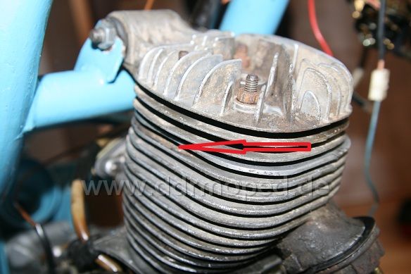

Zum Zylinder hier jetzt mal 2 Fotos, glaube aber das das ok ist weil das aussieht als würde es untern drunter perfekt passen.
