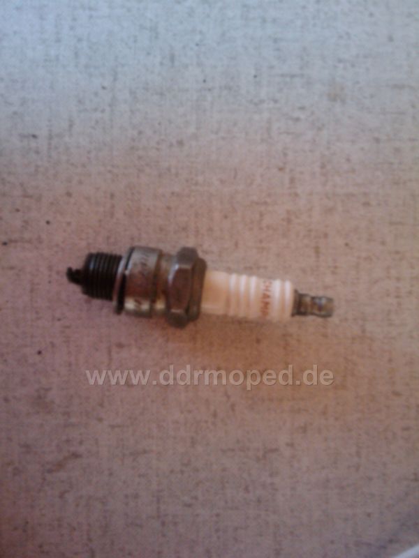

Es ist eine Champion L87YC eingebaut ...und dat Moped soll so gelaufen sein rolleyes.gif

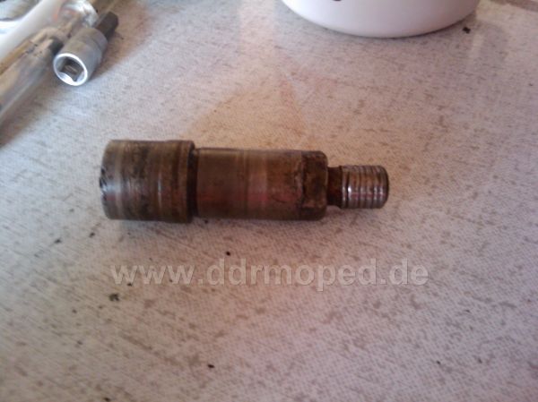

Maik bräuchte auch noch diesen Hinterradbolzen( dingens lol )
hier mal ein Bild

hier mal die Zündkerze

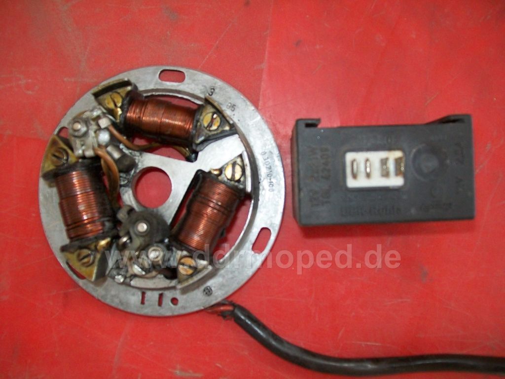

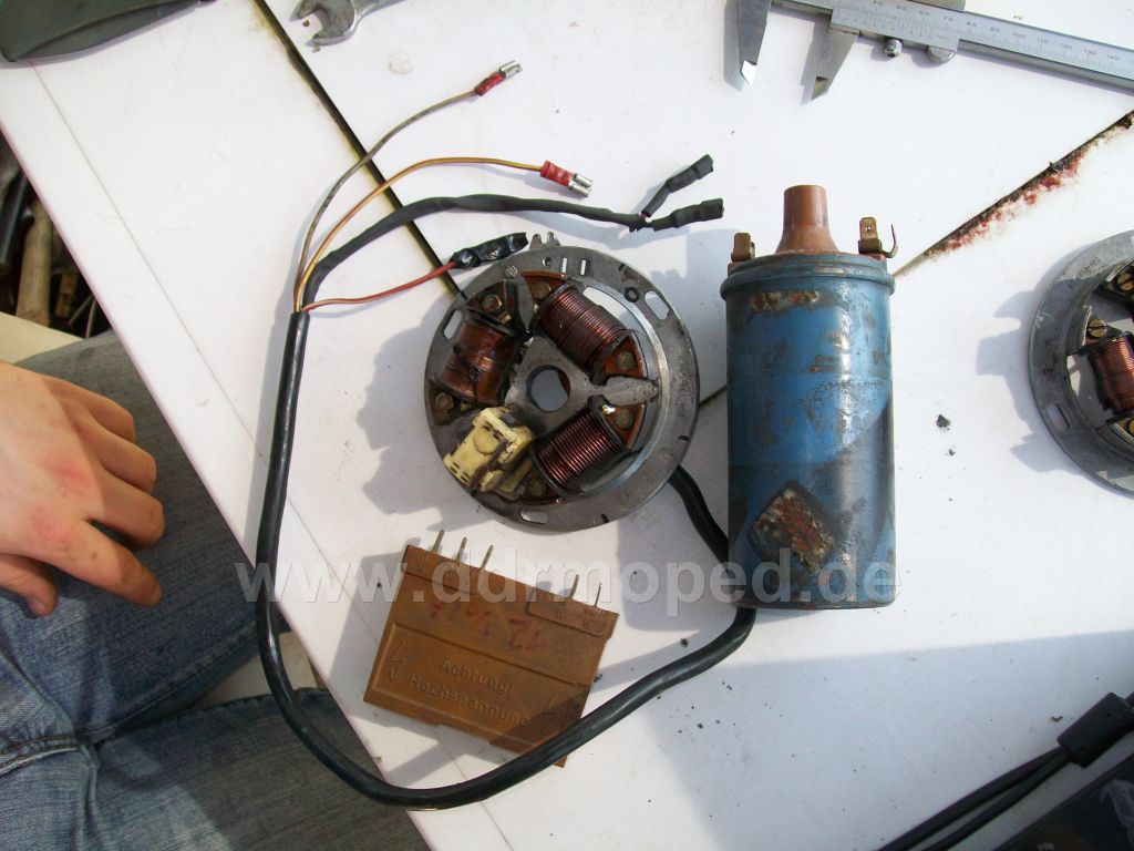

Was uns etwas sehr verwirrt...dat ganze Kabelgedöns....ich hab mal ein Bild gemacht. Die Zündspule hat die Bezeichnung 8305 1/1 - 100 gehört die denn da rein? Wir haben nur welche mit der Endbezeichnung 1/4 gefunden...passt unsere trotzdem?
Genauso wurde ein 12 Volt- Kasten und eine Boschzündspule verbaut. Dat Moped soll so gelaufen sein......was gehört denn genau da rein?
Dank euch schonmal thumbsup.gif gruß Dina

Diese 2 Teile hatten wir noch als Ersatzteile mitbekommen...Zündspule hat die Bezeichung 830710 -100 und nur 4 Kabel
