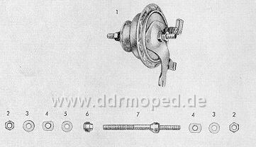

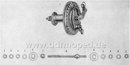

So,ich wieder,der Enrico.Ich habe eine frage an die Profis.Meine achsen vom sr2 sind 10x1mm und ich weiss nicht mehr,wie die ganzen+ halben Muttern und scheiben sowie eine distanzrolle in welcher Reihenfolge aufgebracht waren.Nur eins weiss ich noch,das die Konuse in der mitte gegenüberliegen,dann ists`das aber auch schon.Habe verschiedene Varinaten auspropiert,nichts passt so richtig.Die nabe hatt entweder zu viel spiel in der Achsaufnahme oder die Kette schleift am Hinterschutzblech.
Eine Abbildung für die vordere und hintere Achse währe mir sehr hilfreich! thumbsup.gif
Wolfgang
Geschrieben am: 18.06.2009, 08:54
Beiträge: 2979
Mitgliedsnummer.: 195
Mitglied seit: 14.01.2006
Vorderradnabe:
2 Sechskantmutter M10x1, TGL 0-934, 2 Stück
3 Scheibe 10,5, TGL 17774, 2 Stück
4 Zweikantmutter. 2 Stück
5 Scheibe mit Nase, 1 Stück
6 Konus, 1 Stück
7 Achse mit Konus, 1 Stück
Wolfgang
Geschrieben am: 18.06.2009, 08:58
Beiträge: 2979
Hinterradnabe:
2 Sechskantmutter, M10x1, TGL 0-934, 2 Stück
4 Sechskantmutter, M10x1, DIN 936, 2 Stück
6 Kappe, 2 Stück
7 Konus, 1 Stück
8 Achse mit Konus, 1 Stück
ENIGMA
Geschrieben am: 18.06.2009, 15:40
Beiträge: 2436
Mitgliedsnummer.: 2215
Mitglied seit: 11.05.2009

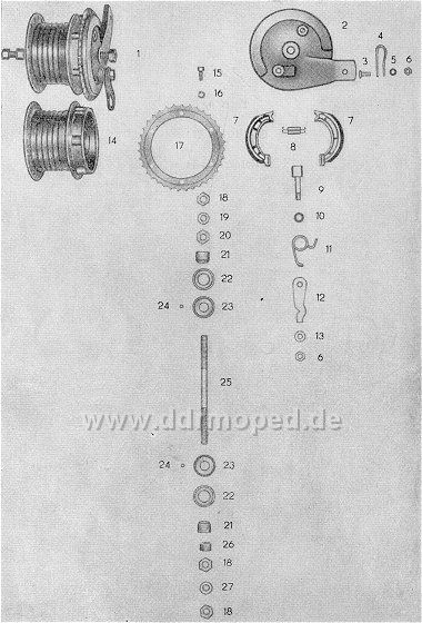

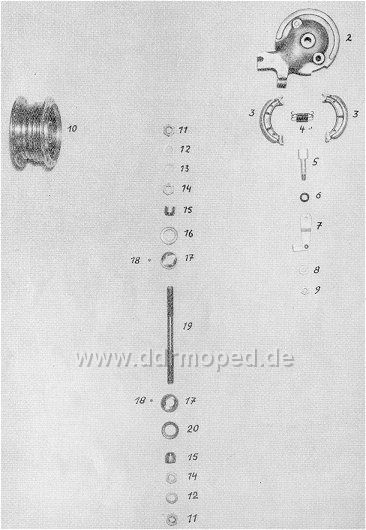

habe dazu auch eine Frage. Wie sieht das bei der "neueren" Hinterachse aus. Habe da einen Durchmesser von M12. Ein Bild würde mir sehr weiter helfen!
Stefan
mobiler4
Geschrieben am: 18.06.2009, 19:30
Beiträge: 5298
Mitgliedsnummer.: 1733
Mitglied seit: 15.12.2008
einmal vorne 12mm
schönen Gruß von der Küste
Tony
mobiler4
Geschrieben am: 18.06.2009, 19:33
Beiträge: 5298
Tony

Nr. 19 u. 27 letztes Bild dürften doch U-Scheiben sein. Kommen die noch zum Abschluss innen zwischen die Schwinge oder schon außen über die Schwinge oder den Kettenspanner? Müsste doch dann auch für den kr50 gelten?
Gruß, Sven
mobiler4
Geschrieben am: 24.03.2014, 07:47
Beiträge: 5298
Bei mir finden als U Scheiben die KettenspannerVerwendung denn beides wird eng wink.gif
