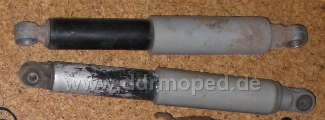

1.zu den Dämpfern->es gibt ja Reibungsgedämfpte die unten eine Aluhülse haben.
Ist der untere Teil bei den komplett Schwarzen bzw. Lackierten aus Stahl oder ist dort das Alu einfach nur lackiert?

Die schwarzen Dämpfer sind aus Plastik.
Lackierte Aluhülsen gab es nicht vom Werk aus.

Bei den Dämpfern meine ich nicht die obere Hülse, dass die aus Kunststoff ist weis ich.
Ich meine den Dämpfer an sich, da sieht man bei den alten Staren welche mit polierten Aludämpfern und bei den letzeren Baujahren der Stare sind diese schwarz.
Sind die Schwarzen aus Stahl oder Alu?

Schwarz = Plastik, ich meinte auch nicht die obere Hülse.
Die Dämpfer mit Aluhülse gab es denk ich bei den "Urmodellen" bis 1967, danach waren sowohl obere als auch untere Kappe in Plastik.
Mach doch einfach Schrauben in die Löcher rein, dann siehts nicht so schlimm aus.
Bin früher einige Zeit ohne Gepäckträger bei der Schwalbe rumgefahren und hatte die 4 Löcher ebenfalls mit Schrauben bestückt.
Ist geschmacksache...
Edit: Es gab natürlich auch Leute die Aludämpfer schwarz lackiert haben, was aber wie gesagt nicht serienmäßig war.
Hier im Bild, oberer: Plastik, unterer: Metall
Gruß Marcel
