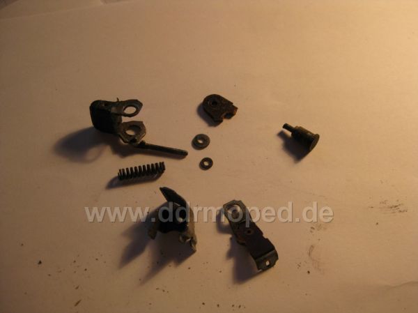

Hallo Experten, ich habe heute einen Fred gelesen, in dem jemand die Freudentränen kamen, weil seine SR Teile so schön lackiert wurden. Mir laufen leider die Tränen, weil mein Lampenschalter innen gebrochen ist. Ich habe mal ein Bild zum besseren Verständnis beigefügt. Nun zu meinen Fragen: Welche Möglichkeiten habe ich bezüglich der Reparatur? Das Teil kleben, wenn ja mit welchem Klebstoff??? Oder wurde bei den späteren Simson-Schaltern auch dieses Teil verwendet (ich hoffe auf den DDR Standard  ). Beste Grüße Axel

Hallo Axel  , ich bin zwar kein SR 1/2 Experte aber handwerklich nicht ganz unbegabt  . Ich würde vorschlagen, den Schalter komplett zu demontieren, d.h. hohlnieten aufbohren und die "Platine" aus neuem 1-2mm Bertinax feilen und dann das Ganze wieder montieren. Oder du machst dich auf die Goldstaubsuche und investierst. Leider kann ich dir auch keinen funktionstüchtigen anbieten. Du bekommst das mit der Hilfe hier im Forum schon hin

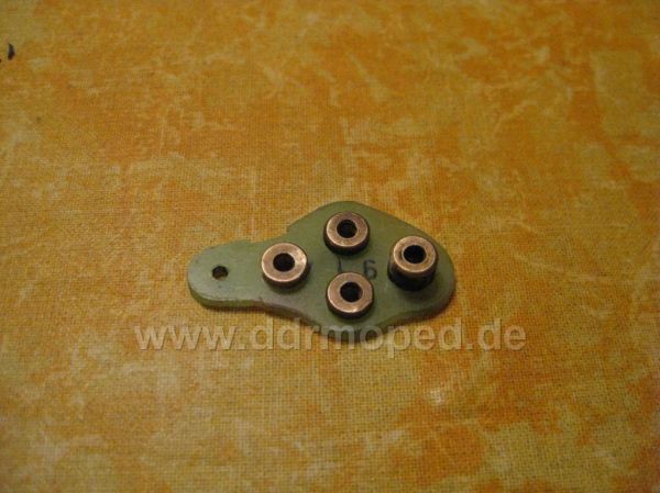

Hallo zusammen, wie bereits geschrieben, habe ich mich für eine Reparatur entschieden. Als erstes werde ich mir eine neue Platte fertigen. Ich denke ich nehme Leiterplattenbasismaterial. Die Schraubkontakte werden eingeklebt, nieten geht nicht mehr. Es wird alles gut!!! Gruß Axel Die Niete des Schalters wurde aufgebohrt und schwups sieht er so aus!!!

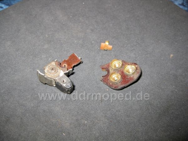

Naja, soweit Richtig. Am mittlere (kurze) Kontakt(56) kommt das Potential (nicht Masse!!!) von der Lichtmaschine und wird entsprechend Schalterstellung an den jeweiligen Anschluß der Biluxlampe weitergeleitet. Der Kontakt wird durch das kleine Kupferblech, welches mittels Hartpapierstück am Hebel befestigt ist. Diese Isolierung ist sehr wichtig! Mit Schleppkontakt meine ich, dass beim hin und herschalten das Kupferblech kurzzeitig beide Kontakte berührt werden und somit für diese kurze Zeit bei der Biluxlampe beide Glühfäden Strom bekommen. Geschieht dies nicht, besteht die Gefahr, dass die Lampen wegen Spannungsspitzen durchbrennen. ...ach übrigens: Matthias

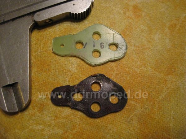

Hallo, ich habe heute die zwei Teile der Grudplatte zusammengeklebt und als Schablone für ein neues Teil verwendet. Im Bild sieht man den entstandenen Rohling mit den entsprechenden Bohrungen. Zuerst wurde der Umriß gezeichnet, dann gebohrt und zuletzt mit der Laubsäge ausgesägt. Als nächstes werden die Ränder gefeilt. Gruß Axel

Hallo zusammen, beim Zusammenbau der Teile komme ich wohl nicht um den Einsatz von SICOMET herum. Als erstes habe ich die Kontakte in die neue Platte operiert, ging ganz gut ohne Kleber - dafür mit Hammer. Dann wurde das Kontaktblech angeklebt, da es so keinen Halt mehr fand. Ich habe mich entschlossen die Platte in das "Metallteil" (habe keinen besseren Namen - siehe Bild) zu kleben, damit sie straff gegen das Kontaktblech drückt und selbst nicht verrutsch. Es folgen nun Bilder. Gruß Axel
