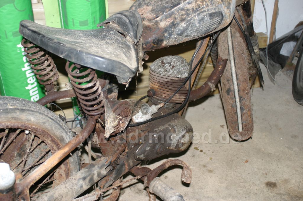

Oh Vergessen .Basteln tu ich noch an der Harley und da die Bilder von meinem Fund

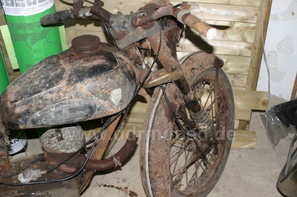

und noch eins

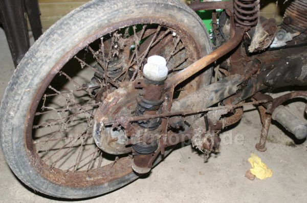

und noch eins

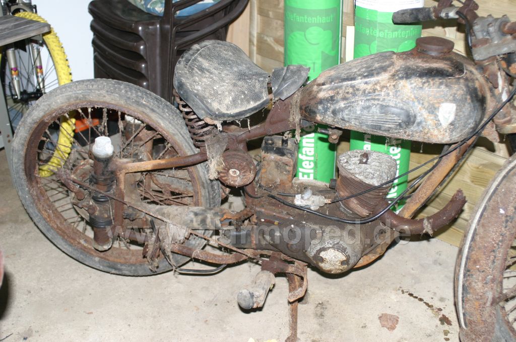

und nochmal

Oh, da hast du ein hartes Stück Arbeit an Land gezogen.
Mir ist aufgefallen, dass deine RT die Gabel mit der Alu-Gabelbrücke hat. Das passt nicht zum Baujahr 54. Diese Gabelbrücke wurde nur bis 1952 verbaut. Danach war die Gabelbrücke aus Stahl und der Lenker wurde über 2 einzelne Halter befestigt (wie man es von der AWO kennt).

Hatte nur aufs Typenschild geschaut da steht halt Bj:54
Sollte es mal umgebaut worden sein?
