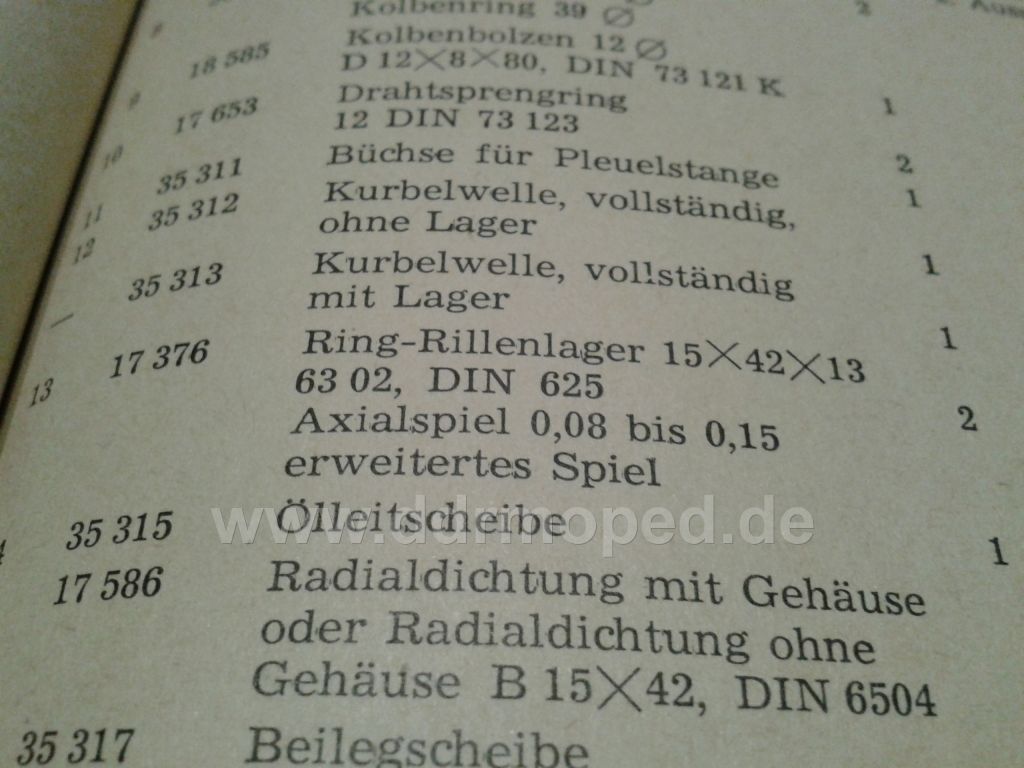

Geschrieben am: 26.10.2015, 18:34
Wenn die Lager diesen technischen Angaben entspechen sollte es keine Probleme geben. wink.gif

Die C3 (erweitertes Lagerspiel) machen nur an der Kurbelwelle Sinn.
Alle anderen Lager sollten in C0 (Standardausführung) verwendet werden.

Aufgrund der Herstellungstoleranzen der Gehäuse werden in den Motoren überall C3-Lager eingesetzt. Erstausstattung an der Kurbelwelle meines S50-Motors waren sogar C4-Lager. Das ist erfahrungsgemäß aber nicht notwendig (es sei denn du baust eine nicht gerichtete Nachbaukurbelwelle ein).

Für den RH50 Motor gibt es vorgeschriebene axiale Spiele der Wellen.
Diese resultieren aus den Fertigungstoleranzen der Bauteile inkl. Gehäuse und liegen im 1/10 Bereich.
Sind diese richtig eingestellt, ist es unsinnig hier Lager mit 1/100 Lagerspielunterschied einzubauen.
Bei der Kurbelwelle sieht das anders aus, da hier die thermische Belastung und somit die Ausdehnung höher ist. Man will dadurch auch das Wandern der Lageraußenringe im Gehäuse vermeiden.
