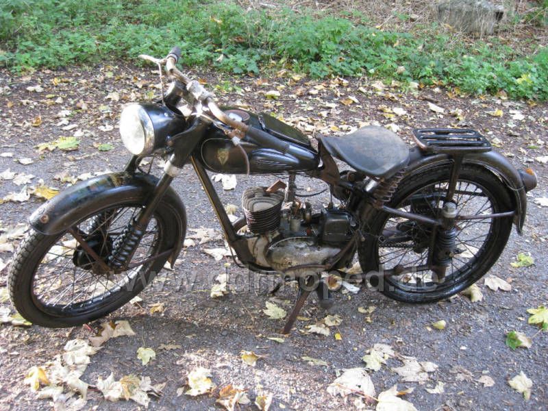

Hey Micha! Ich habe mir gestern auch eine Ifa RT 125 geholt. Ich will sie auch ein wenig zurecht machen. Nun habe gesehen dass du die Kappe für die Ladekontrolllampe selbst gemacht hast und wollte dich fragen ob du mir auch so eine machen könntest, weil sie bei mir auch fehlt??? Natürlich gegen Geld. MfG Alex

Alex, GLÜCKWUNSCH! ... das Forum füllt sich mit /0ern, klasse!!! Feines Krad, läuft sie?! Gruß, Bernd EDIT zur Kontroll-Lampen-Birne:In meinen Unterlagen wird tatsächlich eine 12 Volt Röhrenlampe, mit 1,2 Watt für die Kontroll-Leuchte des Spulenkasten ausgewiesen. Scheinwerfer- und Rücklichtbirne werden wie erwartet in 6 Volt-Ausführung genannt...

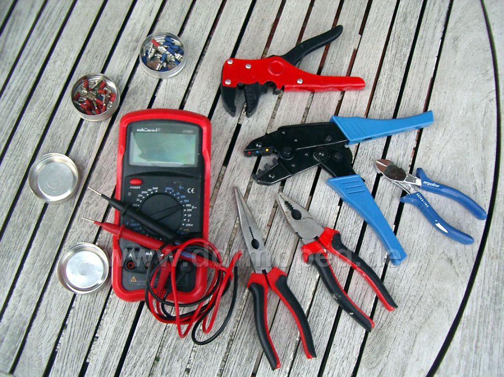

Hi Alex, ich interpretiere Deine Anfrage mal in Richtung Kabelbaum. Die bittere wie teure Erfahrung lehrte schon so manchen hier im Forum, das gekaufte nicht zwangsläufig bessere Ware bedeutet. Vielleicht kann hier irgendjemand was dazu beisteuern, der sich schon mal mit einem gekauften Kabelbaum eingedeckt und Selbigen verbaut hat?! Ansonsten brauchst Du eine Kabelquetschzange (gibt es in unterschiedlicher Ausführung und Qualität), Quetsch-Stecker, farbige Litze im gesuchten Kabelquerschnitt, evtl. Schrumpfschlauch (zum Isolieren), den ausgebauten Originalkabelbaum und bevor Du anfängst: ein Schaltplan vom Krad oder Fotos vom Anschluß der diversen Steckverbindungen (wer gehört wo dran). Es ist ein wenig Aufwand, spart aber bei der Montage des neuen Kabelbaums rasend Zeit Wenn Du Dir das zutraust, warum nicht?! Gruß, Bernd
