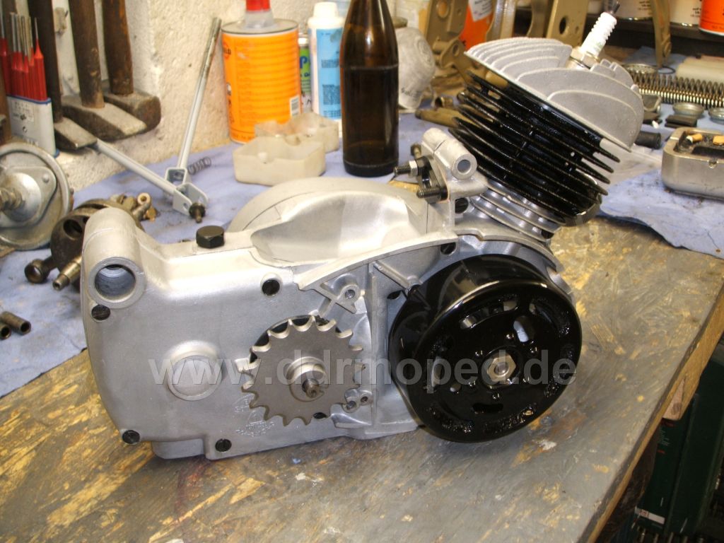

heut hab ich den Motor so gut wie fertig gemacht...........aber bitte meine Frage noch beantworten!

Gute Arbeit !
Mir als "Detailneurotiker" missfällt nur das schwarze Polrad. War original ja so rotbraun. Aber das sieht man ja eingebaut dann nichtmehr.

@roadrunner
Danke für deine mühe, das du extra nachgeschaut hast.
Ich hab auch mal nachgeschaut, hab RNr. 96xxx BJ 62.
Das Polrad war glaub original schon schwarz, da hab ich sogar 2 davon und noch ein braunes für KR50.
