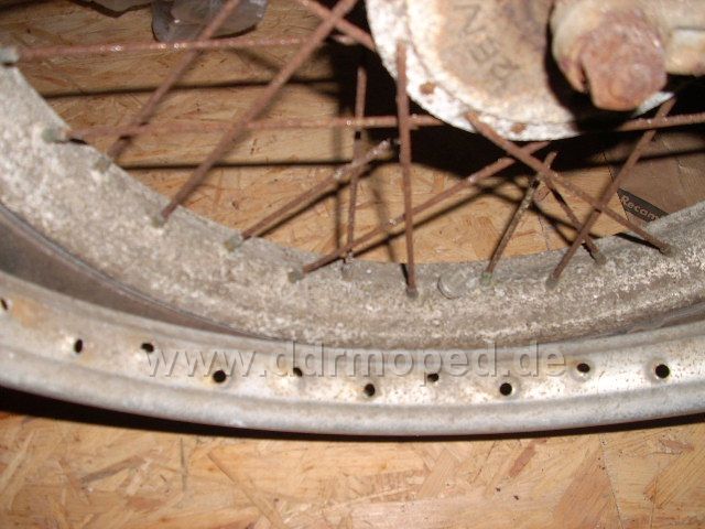

Noch mal kurz zu den Felgen, also ich habe ein KR50 von 58 und dort waren die Felgen schmäler als bei den anderen.
Ich hänge mal ein Bild mit ran, ist nicht besonders, aber vieleicht erkennt man den Unterschied, unten der Felgenring von 58 und oben das Rad von 61
Habe mal gemessen, ist ca 1 cm schmäler...
mfg David

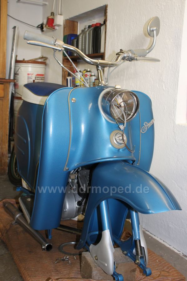

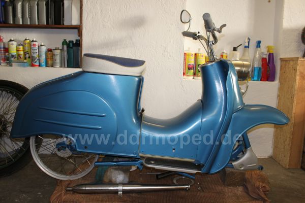

so hier nun mal paar bilder zum aufbau.......

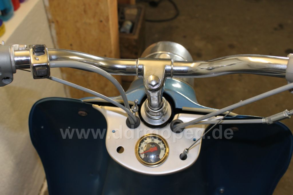

lles noch nicht ganz fertig ....

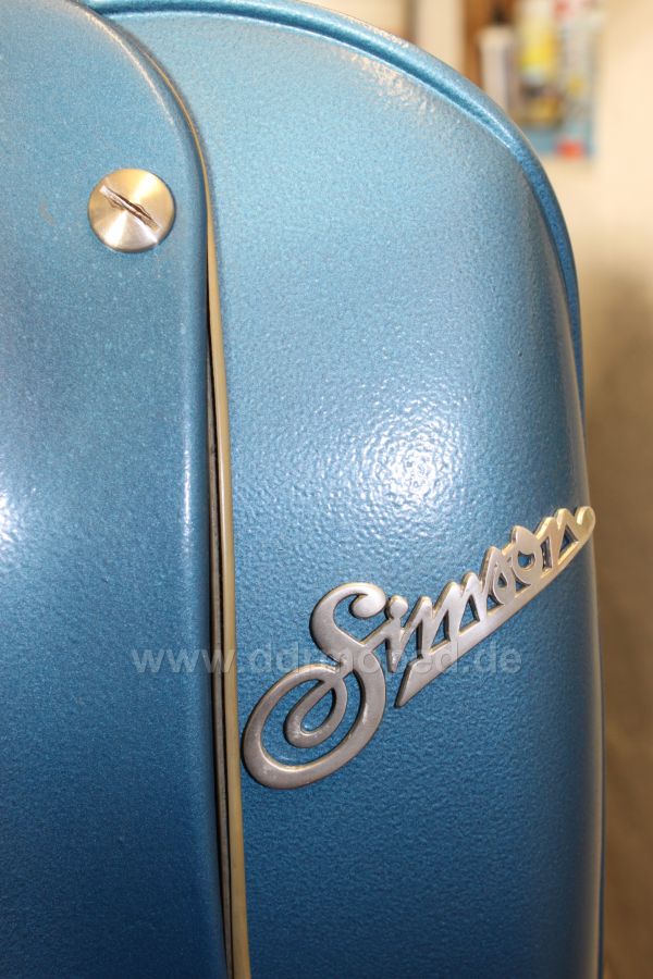

hier mal der lack von der nähe.........ich finde der ist ganz gut geworden.
Möcht ich aber nie wieder lackieren, die verarbeitung ist nicht schön.

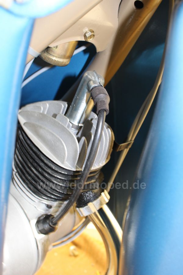

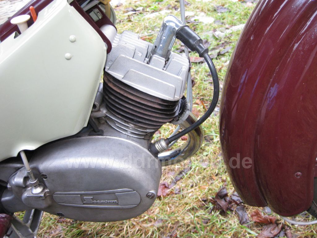

der Motor...

QUOTE (beep! @ 30.12.2010, 13:29)
hier mal der Lack von der Nähe.........ich finde der ist ganz gut geworden.
Möcht ich aber nie wieder lackieren, die Verarbeitung ist nicht schön.
(Achte bitte ein bisschen auf Groß- und Kleinschreibung)
rolleyes.gif rolleyes.gif Ist das der Hammerschlaglack vom Doc? Schaut echt gut aus. thumbsup.gif
Wieso lässt sich der Lack nicht schön verarbeiten? Wo liegt das Problem und auf was muss man achten?
Die Felgenbreite beim 58er KR war deshalb noch schmäler, weil man dort die Selbe Breite wie beim SR2 verwendet hatte.
Gruß Jörg
beep!
Geschrieben am: 30.12.2010, 15:17
Beiträge: 144
Mitgliedsnummer.: 2030
Mitglied seit: 26.03.2009
Ja ist der Lack vom doc......
Normale 2K Farbe läßt sich schöner verarbeiten.
Schwierig ist die Struktur so hin zubekommen, der Lackierabstand und Farbauftrag spielt eine große Rolle.
Wenn du nur "benebelst" kommt keine Struktur.......bis du zu nah kommt sie noch mehr als gewünscht.
Auch ist die Farbe vielviel zu dick. Ich musste erst ein wenig probieren bis das alles hinhaut, weil das auch wieder die Struktur beinflusst.
Bin aber froh die Farbe überhaupt bekommen zu haben und der Aufwand hat sich denke ich auch gelohnt =)

Die Plaste-Mutti am Stromabnehmer is' aber nich' schick ! Da saß noch 'ne Blechmama mit Blechhülse drin . Guckst du hier :
Im übrigen : TOP ARBEIT !!! _clap_1.gif _clap_1.gif _clap_1.gif _clap_1.gif _clap_1.gif _clap_1.gif
