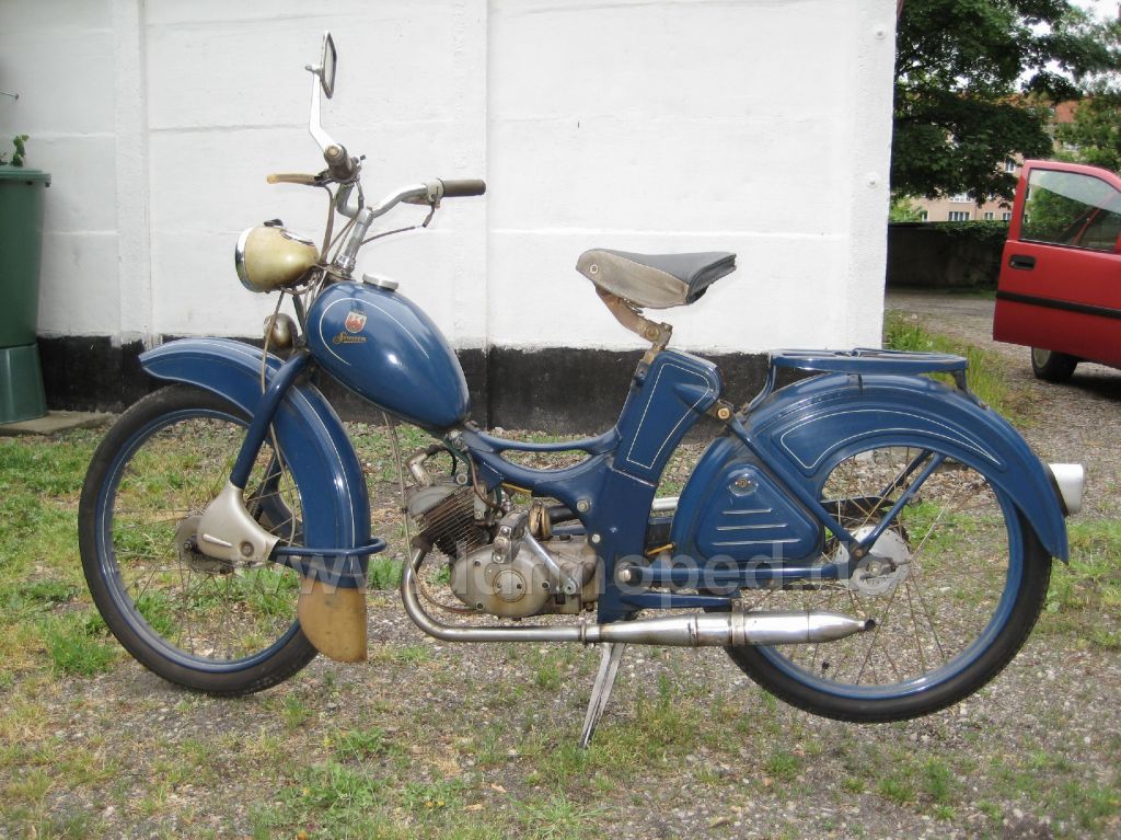

Neulich sah ich einen blauen (eher etwas dunkelblauen) SR2 mit weißen Zierstreifen. Weißt Du wie genau die Farbe heißt? Und ob es nur bei den Exportmodellen so lackiert wurde? blink.gif

Nein, nicht von Piotr.
Irgend jemand hat mal irgendwo reihenweise Bilder reingesetzt. Habe mir mal erlaubt eine Bildausschnitt zu kopieren. Sorry!
Aber die Farbe ist es. Siehe Bild!
Geschrieben am: 02.07.2009, 19:45
Dunkelblau mit weißer Linierung wub.gif ... War es Baujahr 1959?

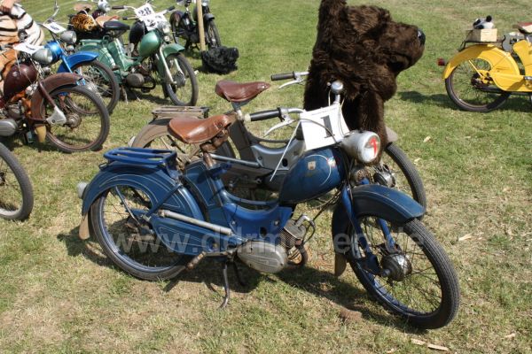

QUOTE (Soemtron @ 02.07.2009, 20:39)
Hallo, kein Problem. Und der Rest sieht so aus (sh. anhang). Das Baujahr wissen wir leider auch nicht genau. Die Motorbleche sind auch da, falls entspr. Hinweise kommen sollten... wink.gif
Gruß Hartmut
