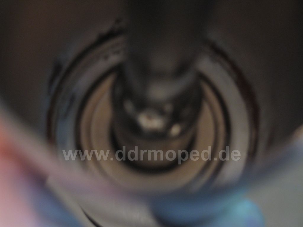

Jetzt habe ich das Problem, dass ich den Auspuff nicht auseinander bekomme. Ich bekomme das Endstück ohne Probleme ab, aber das Mittelstück kann ich nicht abnehmen.
Hat von euch schon mal einer einen Replikaauspuff komplett zerlegt? Wenn ja, wie seid ihr vorgegangen?
Grüße Konstantin

QUOTE (Nugenau @ 23.10.2009, 16:57)
Ich glaube auch das es einen solchen Auspuff im Original nicht gegeben hat.
Der Nachbau war aber auf diese Art deutlich einfacher zu realisieren, und der Klang wird besser sein als der des Originals.
Doch das gab es original......
sonst hätte ich ja nichts zum nachbauen gehabt laugh.gif laugh.gif laugh.gif Siehe Seite 1.....
@ Konsti
wie sieht das Innenleben vom Mittelteil aus, wenn Du von hinten reinschaust ???
Frag mal Mario der hat auch ne Replika,
Gruß Matze

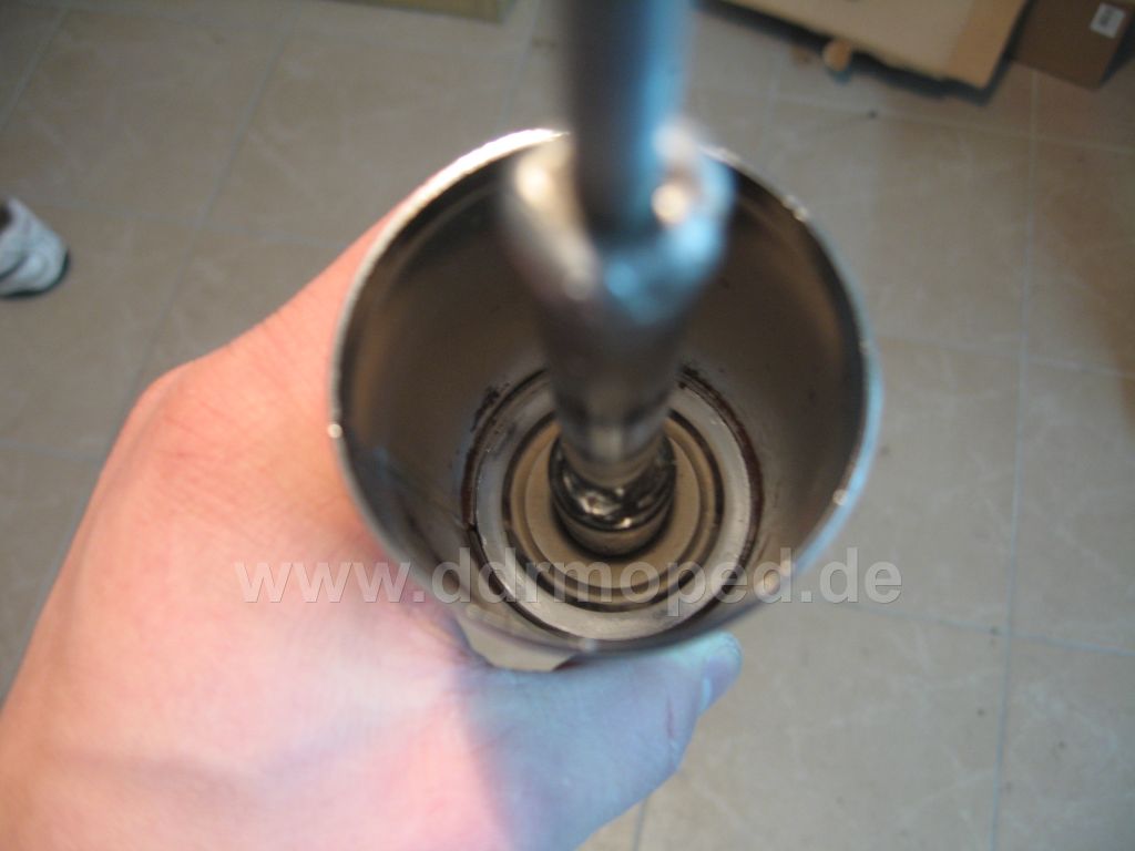

Ich habe ein paar Bilder gemacht.

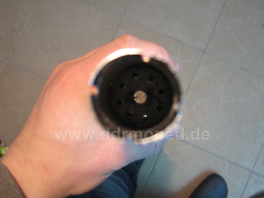

nochmal (etwas schlecht...)
apfelbaum
Geschrieben am: 06.03.2010, 13:32
Beiträge: 4063
Mitgliedsnummer.: 400
Mitglied seit: 29.11.2006
und ein letztes von der anderen Seite.

essifan
Geschrieben am: 06.03.2010, 13:45
Beiträge: 3828
Mitgliedsnummer.: 130
Mitglied seit: 28.08.2005
QUOTE (Doc Holliday @ 06.03.2010, 00:03)
Das ist nun auch schon wieder 2 Jahre her wo ich den das letzte Mal
auseinander hatte.
Aber ich glaube der war dem Original gut nachgebaut also in 3 Teilen.

In der Artikelbeschreibung ist der eindeutig als 3-teilig angepriesen. Nur so, wie der jetzt ist, wird das nie und nimmer funktionieren.

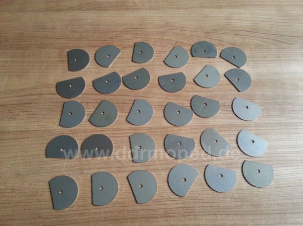

Ich will mich auch an den Umbau wagen!
Gruß Andy!

QUOTE (Am87 @ 25.03.2013, 08:39)
thumbsup.gif wub.gif sehr gut Andy . Ja ,wenn man die richtigen Maschinchen dafür hat geht's fix. Ich müsste die alle mit der Flex ausschneiden mad.gif

Ich hab ja (leider) bloß ein Essi und demnach nur einen Auspuff...
Soll heißen das paar Bleche über sind ;-)
