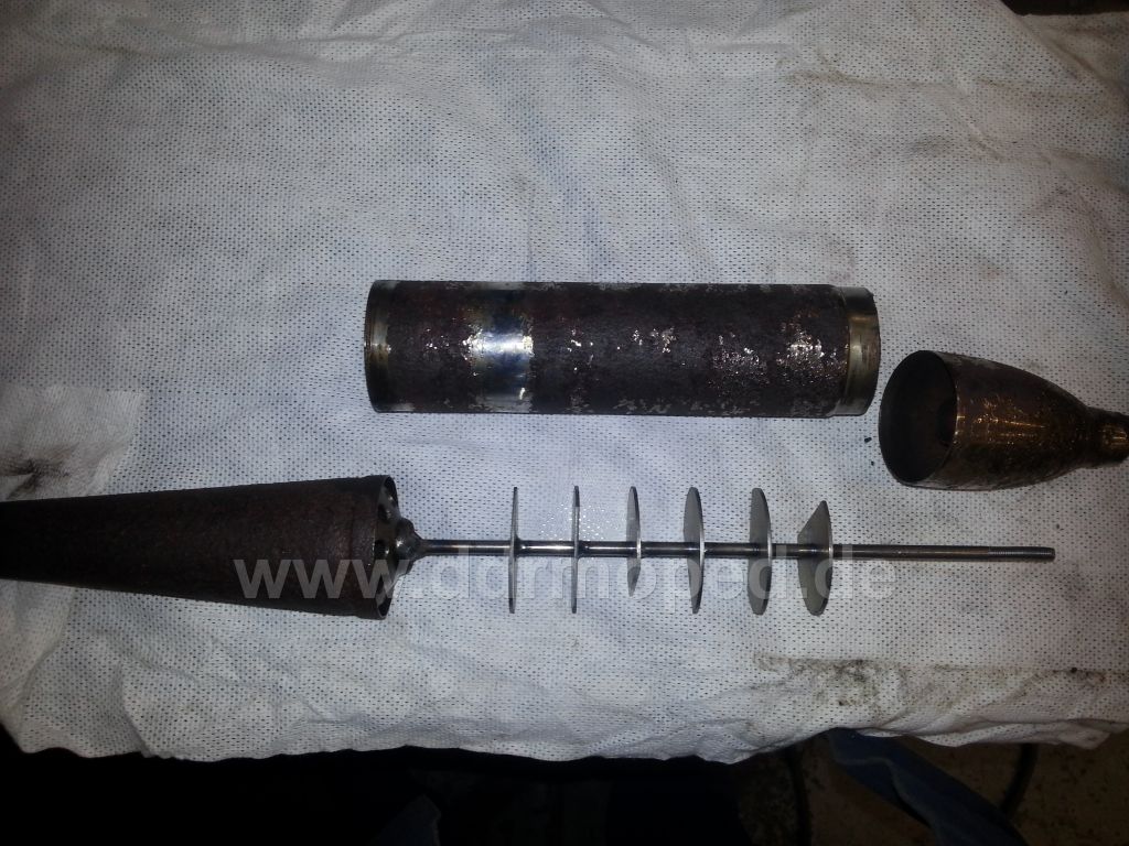

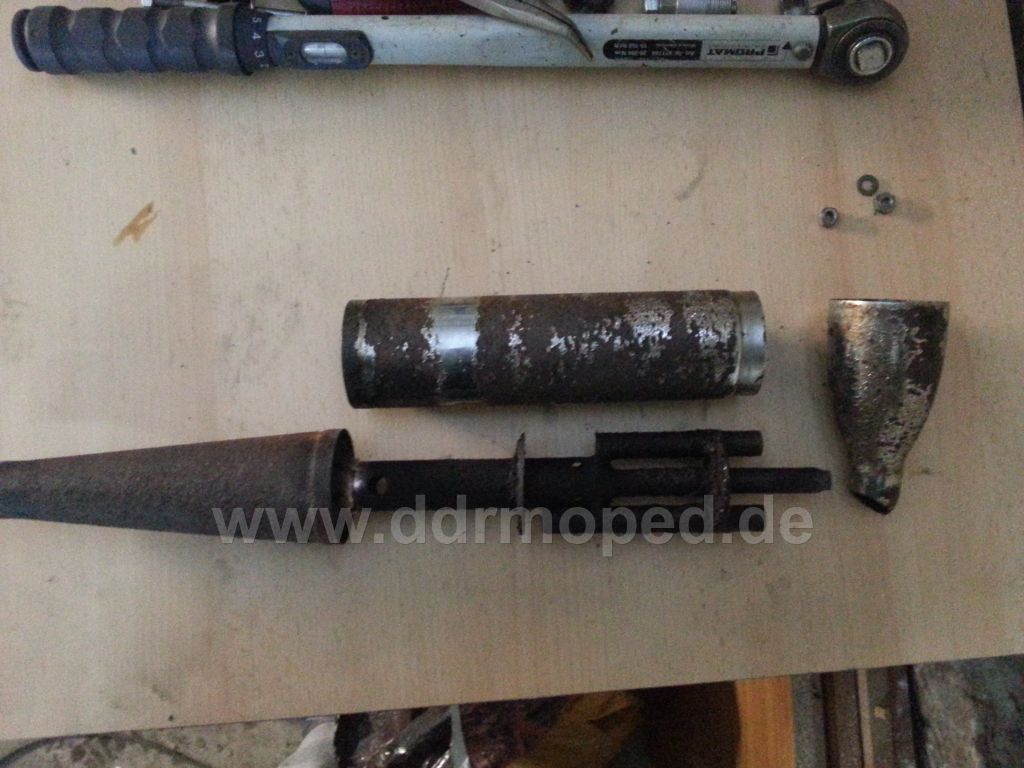

Vorher
Gruß Andy!

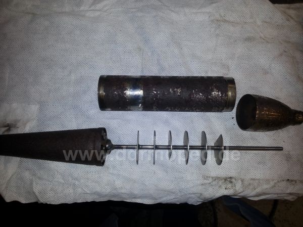

Am87
Geschrieben am: 26.03.2013, 20:40
Beiträge: 151
Mitgliedsnummer.: 6165
Mitglied seit: 30.01.2013
Und nach dem Umbau, ich habe die Löcher 6mm gemacht und das Rundstahl auch 6mm genommen, dadurch konnte ich die Prällbleche fest aufstecken was beim einrichten sehr geholfen hat! Gruß Andy!

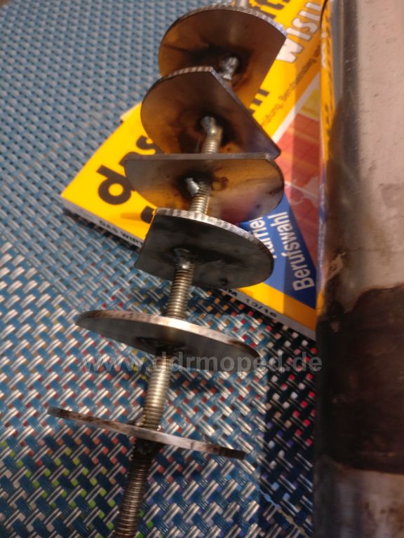

Er hat wirklich sehr gute Arbeit geleistet! Seht selbst...
Hier ein Bild seines Werks, ich bin sehr zufrieden und freue
mich auf ausführliche Fahrten mit herrlicher akustischer Untermalung. _clap_1.gif
Grüße Felix
