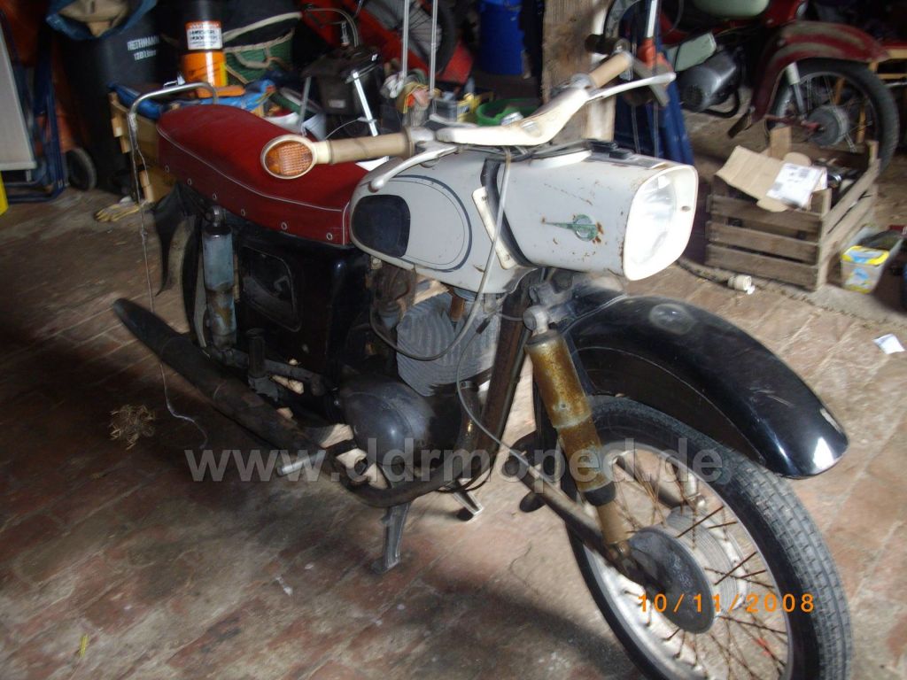

Vielleicht wird der eine oder andere jetzt schmunzeln, aber ich habe folgendes Problemchen:
Ich habe mir für meine ES 150/1 Kniebleche gekauft. Leider fehlen mir die oberen Befestigungsbleche. Aus den Ersatzteillisten erkenne ich zwar, wie diese Bleche in etwa aussehen müssen, aber so ganz leuchtet mir die Befestigung nicht ein. Müssen die Kederleisten zwischen Lampenmaske und Tank eingeschnitten, bzw entfernt werden? Erfolgt die Befestigung dann an den Verschraubungen vorn am Tank?
Die Frage mag vielleicht blöd erscheinen, aber ich habe damit einfach das Problem, dass die untere Befestigung starr mit der Motorverschraubung erfolgt und der Tank in Gummi gelagert ist. Dadurch sind doch Schwingungsrisse vorprogrammiert!?
Wer hat die Kniebleche montiert und kann mir vielleicht mit genauen Maßen der Befestigungsbleche weiterhelfen? Sind die Befestigungsbleche am Tank vielleicht in Gummi gelagert? Fragen über Fragen. Ich bitte um Hilfe.

Ich hab noch die 2 Bleche oben da brauch ich nicht mehr
Verschraubt werden die vorn am Tank da sind stehbolzen angeschweißt

danke für die Info. So dachte ich mir das fast. Was passiert mit den Gummis zwischen Tank und Lampenverkleidung? Werden die zugeschnitten oder entfallen die ganz?
Was willst Du für die Bleche haben? Ist die Frage, ob sich das mit Versand und allem Drumherum rentiert, denn das kann ja eigentlich nur ein Stück Flachstahl mit 3 Bohrungen sein. Gib mir bitte Input.

Die Gummis (die Keder sind eigentlich aus Weichplaste) zwischen Tank und Scheinwerfer werden an der Tankseite nach außen gebogen (also hinten nach vorn)und liegen dann auf den Knieblechen auf. Zwischen Tank und den Halteblechen ist dann ein freier Spalt, aber der stört normalerweise nicht.
Ist ein bißchen fummelig, die Keder evtl. mit Fön etwas anwärmen, wenn sie bißchen weich sind gehts leichter.
Die Haltebleche sind nicht nur Flachstahl, da ist ne kleine Glocke drin und 2 Nasen.
