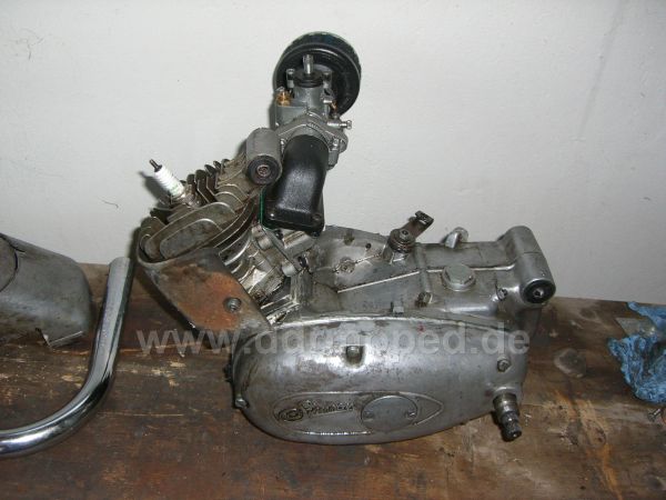

Ostbiker
Geschrieben am: 29.06.2009, 09:46
Beiträge: 6825
Mitgliedsnummer.: 75
Mitglied seit: 08.06.2005
So haben wir es gemacht hier.
Die Gudste war innerhalb kürzester Zeit 5000km gelaufen und hatte nach etlichen Marathontouren einen Defekt im Getriebe, sodass erstmal wieder eine 3-Gang Box zum Einsatz kam. Sie läuft immernoch schneller als üblich aber der Besitzer macht nimmer viel her damit sad.gif es ist halt eine Sache der Priorität sad.gif Er kommt auch gar nicht mehr zu unseren Sonntagsausflügen, Usertreffen hat er auch kurzfristig abgesagt! Revolution!! _uhm.gif
MfG. Christian M.
