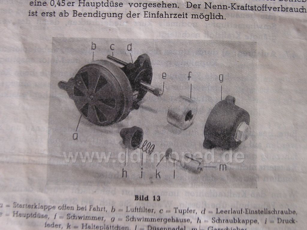

was genau für ein Vergaser haste dran (Bezeichnung)?

Ich muss da erst mal schaun,welche Zahlen eingeprägt sind,ich galub irgentwas mit NKJ 121 ... oder so,kann ich aber mit sicherheit erst morgen sagen,heut komm ich nicht dazu.Es ist ein schwimmergehäuse unten daran,wo vorne IFA mittig steht und was vorn und hinten mit einer kleinen sechskantschraube befestigt wird.Ob es von dem Vergasertyp ix sorten gab,bezweifel ich,da ich ihn nur am MAW kenne.

viertakten kann z.B durch einen zu großen Durchlass kommen. Beim MAW muß der 12mm betragen. Überprüfe das mal an deinem Vergaser.

werd ich umgehent machen,die Nummern auf dem Vergaser sind NKJ 12???Ich kann s nicht wirklich lesen,aber egal,ich propier mal en 12mm aus.Danke erst mal!
