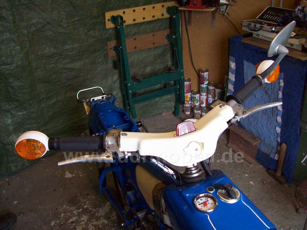

so heut hab ich noch den Lenker fertig gemacht.
Blinker ran und abdeckung drauf

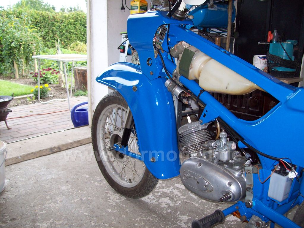

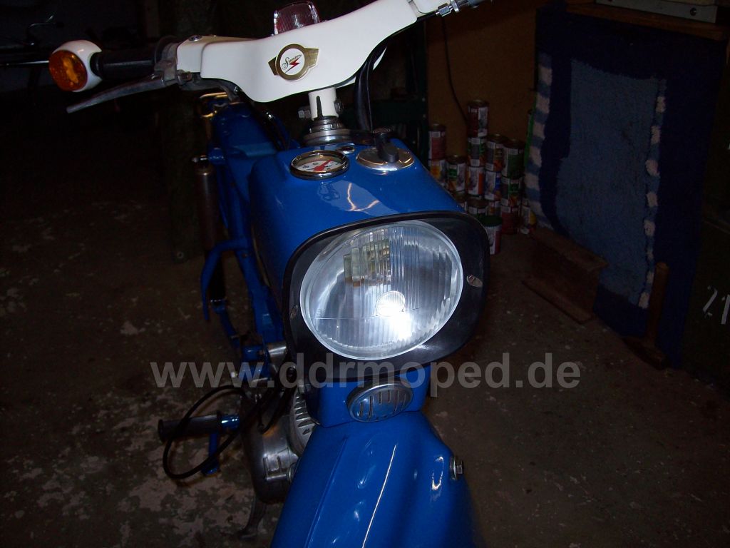

Hallo dein motor ist nicht umstritten.Baue das Fahrzeug nach deinen Vorstellungen auf .Eine Frage montierst du auch die Gebläsekühlung vom Star?mfg andi cool.gif

Hast Du nicht nen 16N3-1 Vergaser verbaut ?

Nö. Das ist wirklich nen 3-1er Vergaser. Der hat ja auch den abgewinkelten Schlauchanschluß, wie bei ner Schwalbe....

Könnt es da nicht Probleme geben ? Hauptdüse etc. nicht passend für den Motor? _uhm.gif

Hi ne das gebläse kommt nicht mit ran der rumpf bleibt si wie er beim sperber ist.
und wegen dem vergaser ja ich glaub bin mir aber jetzt nicht genau siche muss ich erst mal nachschauen gehen. warum??

mh also bis jetzt hatte ich noch kein problem mit dem vergasser.
hat ihn heut das erstemal laufen und er läuft damit also mal sehen. biggrin.gif

Bei nen Sperber SR4-3 muß eigentlich ein 16N1-3 Vergaser verbaut werden.
Schau mal hier:
http://mutschy.de/index.html?name=http://m...t/vergaser.html
bzw. hier:
http://faq.simsonforum.de/index.php?action...id=7&artlang=de

Mmm... Also wegen dem Gebläse:
Das würde ich bei den Zylindern mit ran machen.
War ja beim Habicht auch dran.

Du hast doch den Habicht-Zylinder nur draufgemacht weil du keinen Motorradführerschein hast?! Dann muss auf JEDEN FALL das Gebläse dran, wenn du den wirklich auch fahren willst... Andernfalls hast du bald nicht mehr nur bei zügigem Fahren Wärmeprobleme rolleyes.gif
Und wegen dem Vergaser, hast du den im Stand laufen lassen ober bist du auch wirklich schonmal richtig gefahren?? Du wirst zumindest rumexperimentieren müssen mit verschiedenen großen Düsen... Bei der Mischung, Sperber-Ansauganlage, Schwalbe-Sparvergaser und Habicht-Zylinder hmm.gif
