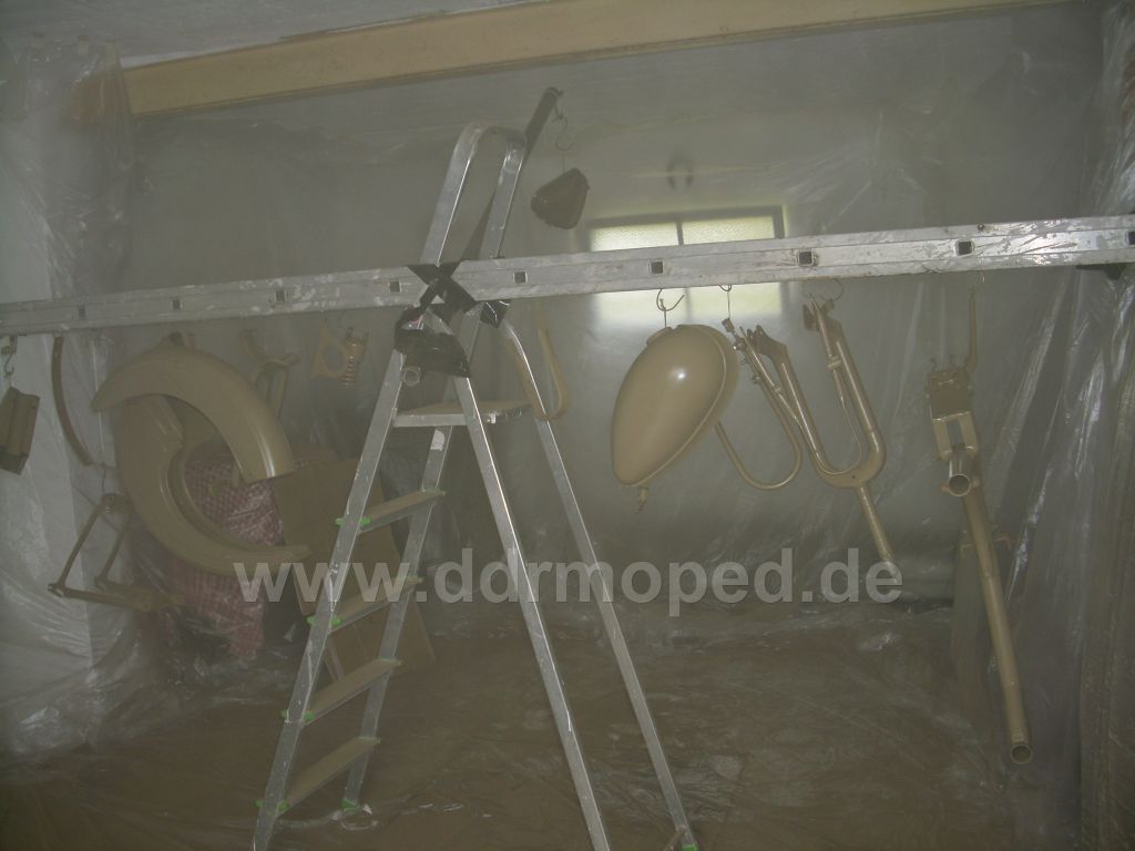

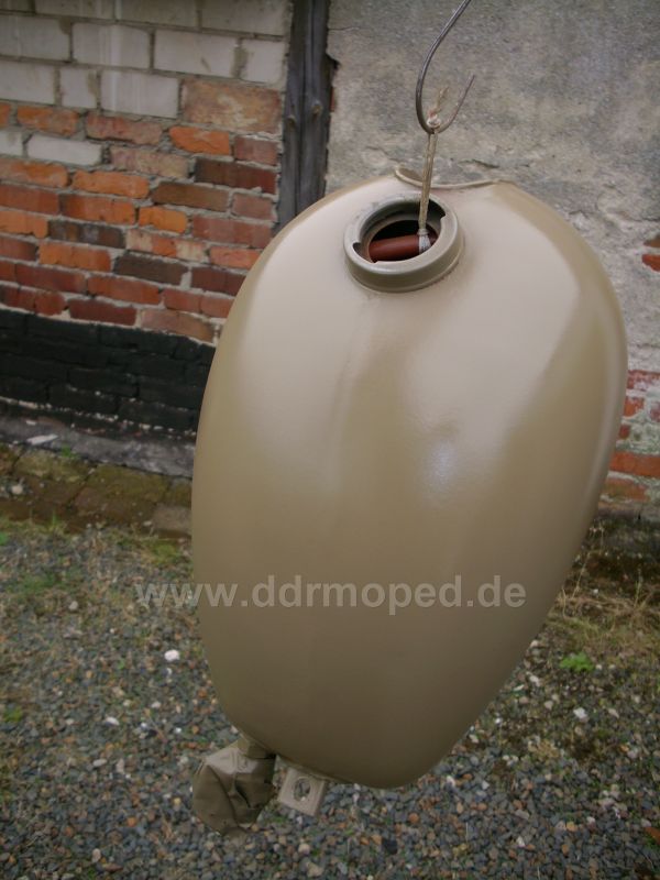

Und hier ein Bild mit ersten Ergebnissen direkt nach der Lackierung:
Grüße Eric

...Mensch Eric,
das haste ganz toll gemacht thumbsup.gif . Und wieder entsteht einer in beige _console.gif ! Ich liebe es thumbsup.gif . Mach weiter so und wie immer.....schöne Bilder für uns machen wink.gif .

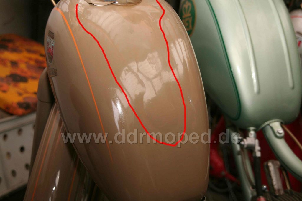

Ich hab nochmal nen Blick gewagt. Sieht echt super aus - Doc, Danke für den Lack! Top Farbton, Top Qualität und sehr ergiebig!
Werde jetzt noch ein zweites Mal "drüber gehen". Hier noch einmal ein Foto:

Geschrieben am: 18.07.2009, 14:16
Beiträge: 5298
Mitgliedsnummer.: 1733
Mitglied seit: 15.12.2008
bevor Du weitermachst, mittig rechts ist ne Delle drin das wird Dich auf ewig ärgern wenn der Klarlack drauf ist. Spachtele das noch mal hmm.gif

Danke für den Hinweis. Aber das ist nur das "Blitzlicht". Hatte es nicht ausgestellt. wink.gif

mobiler4
Geschrieben am: 18.07.2009, 15:46
Beiträge: 5298

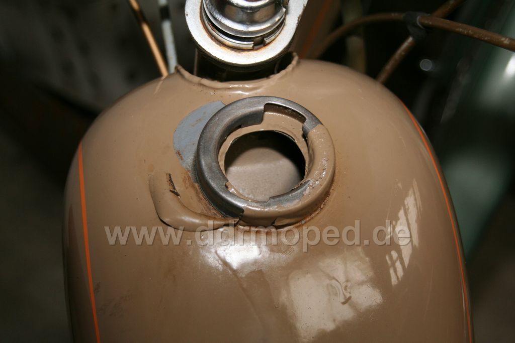

Geschrieben am: 18.07.2009, 18:34
Ja, ist kein Problem.
Es gibt 2 Erklärungen
1. es war nicht ganz fettfrei und die Dämpfe und der Sprit sind druntergekrochen.
2. Ich habe nicht bis zur völligen Aushärtung gewartet.
Es geht aber noch weiter....
Geschrieben am: 18.07.2009, 18:39
Der Sprit ist drunter und ich habe eine Blase im rot gekennzeichneten Bereich, die je nach Temperatur mehr oder weniger sichtbar ist und immer grösser wird. Eine Haftung der Lackschichten auf dem Blech besteht nicht mehr und ich könnte es als "Plastehaut" einfach abziehn.
Meine Erfahrung ist, auch von Altfahrzeugen, den Bereich, wo der Deckel "greift" nicht mitzulackieren.

Geschrieben am: 18.07.2009, 20:35
Ich würde am Einfüllstutzen untenrum mit einem Cuttermesser versuchen einen Schnitt duch den Lack zu führen . Anschliessend den Einfüllstutzen selber blank machen (Stahlwolle?) .
Zu den anderen Fragen kann ich Dir auch nichts sagen , ich habe noch nie "richtig" lackiert , nur so für den Hausgebrauch...
Gruss,
Geschrieben am: 18.07.2009, 21:52
QUOTE (Raphael @ 18.07.2009, 21:35)
Einspruch: Ein "Schnitt" begünstigt das Eindringen von Sprit und das Drunterkriechen.
Mal sehn, was doccolor (er hat mit eigenen Augen das Desaster an meinem 1er Tank gesehn) sagt.
Ich tendiere bei Tank jetzt zu absolut sauber und fettfrei und abkleben dort, wo der Tankdeckel "kratzen" könnte. Dort sollte er metallisch blank sein.
Geschrieben am: 19.07.2009, 08:46
